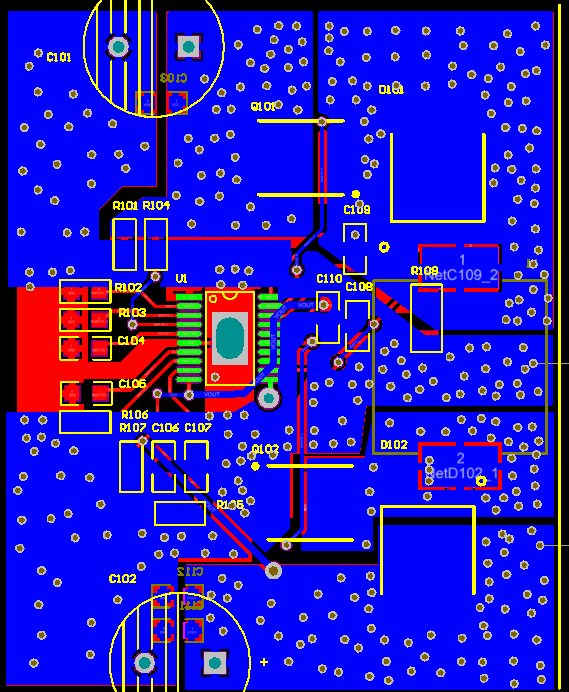

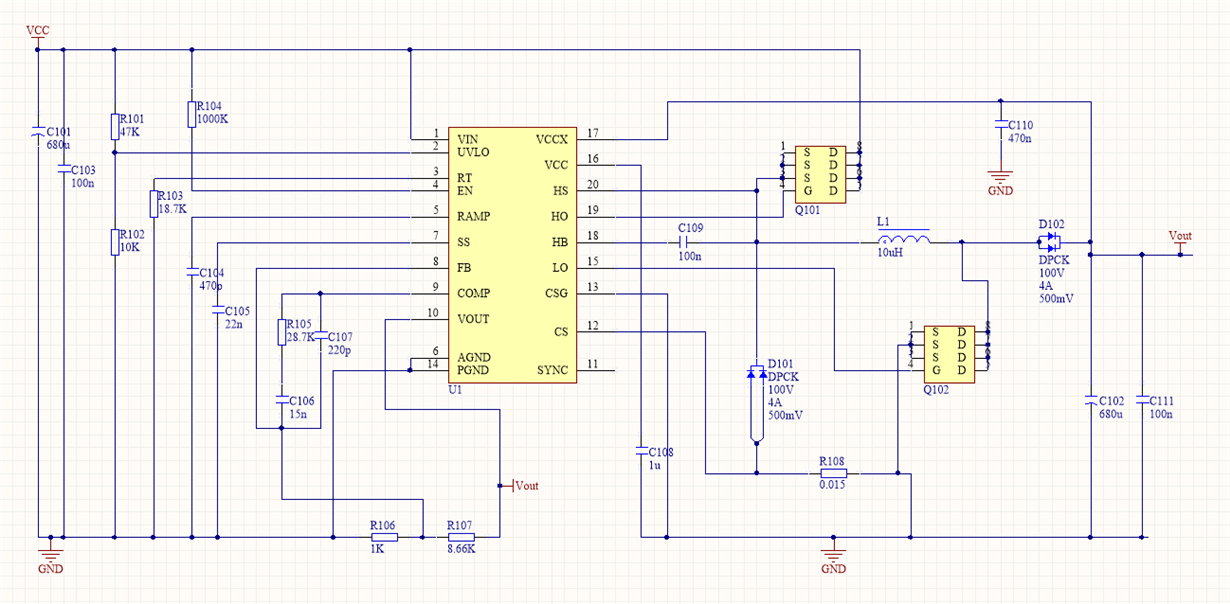

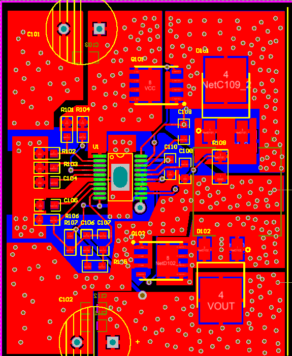

lm5118芯片,按照webench上面给的电路设计的原理图,改动了uvlo引脚的两个电阻(R101,R102),输入输出的电容也根据实际情况做出了改动。
电感和mos管不是推荐的型号(因为没买到推荐的型号)但是选用的mos和电感的电流电压是满足要求的。
但是今天发现他的输出功率是不满足要求的。空载输出电压有11.95V,基本正常;10欧姆的电阻作为负载,输出电压只有6V左右
下图是我的电路图以及PCB,这样的元件布局以及走线是否会对芯片的性能造成影响,会不会使芯片无法输出足够的功率?
