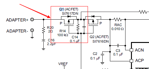

适配器输入端的Pmos 反接是什么道理 有什么作用
适配器失电后,电池电压会导管进入适配器内部。避免适配器消耗电池能量。
