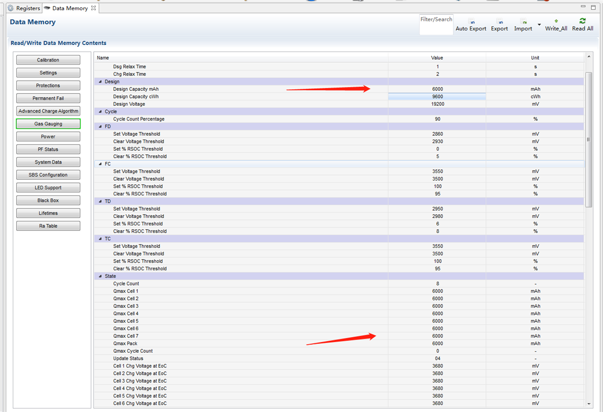

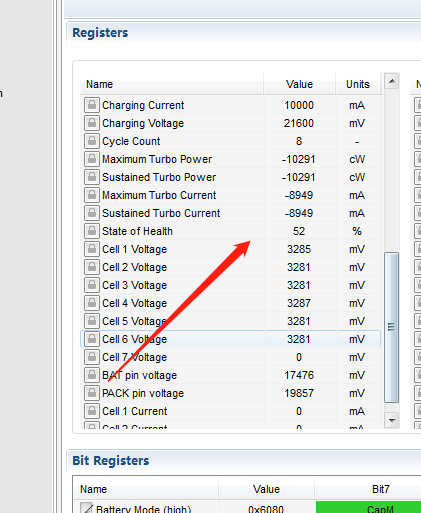

我将相对容量和绝对容量全部设置成同样容量时,健康度就变为52%。充放循环后还是只有52%,full charging capacity 只有3102mah。电池为6串磷酸铁锂
