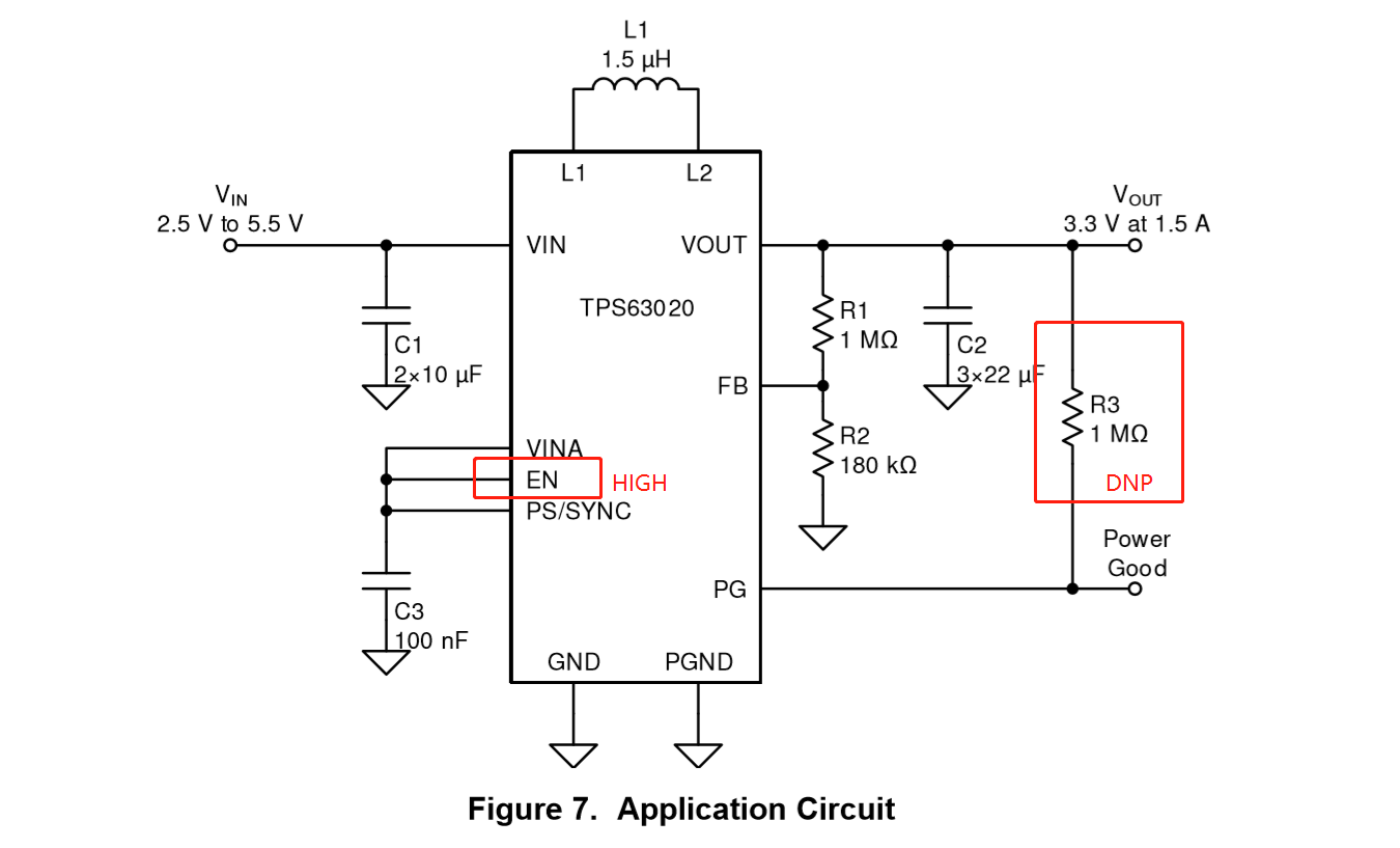

(1)从TPS63020前端直接用稳压源供电,后端开机输出表现正常。(2)按推荐设计,前端2个10uf,后端3个22uf陶瓷电容。在充电芯片前端供电会导致开机异常,TPS63020前端电压被拉低后不能正常开机。(3)增加TPS63020前端电容容值,使前端容值大于后端,如前端2颗47uf,后端2颗22uf,陶瓷电容,可正常开机。(4)更改PS/SYNC管脚电容,从推荐设计的0.1uf增大到10uf,也能完成开机动作。但是数据手册中要求改容值不能超过0.22uf。
现参考(4)对电路做出更改,有何风险?

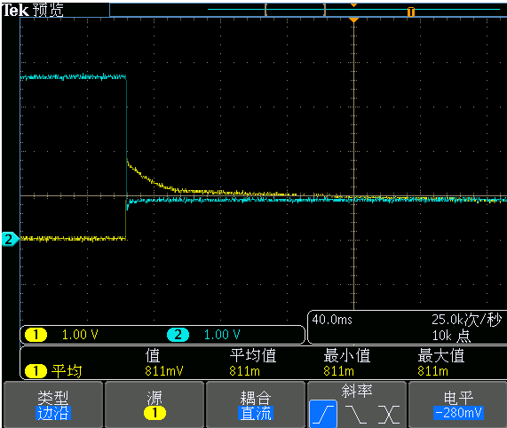

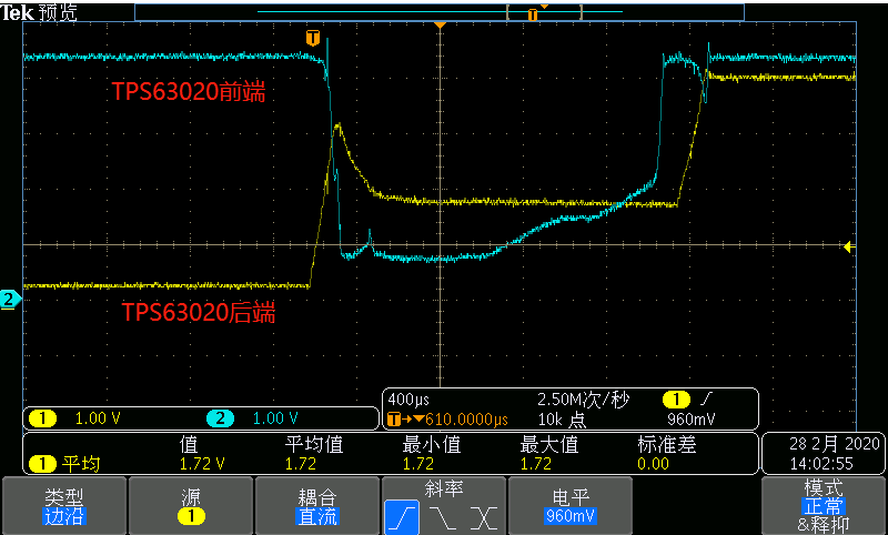

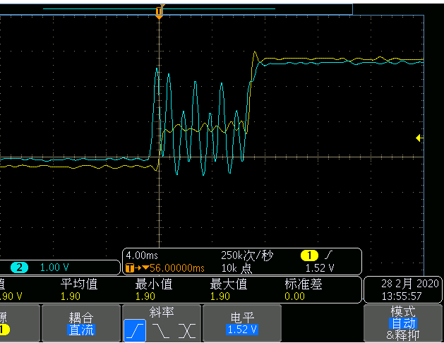

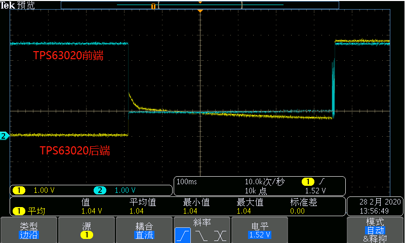

  • 参考(4)改装电路后,输出波形如下
    案例1:(修改PS电容)
    案例2:(修改PS电容)
    局部放大

  • 同样的硬件电路,搭配稳压芯片TPS63070可以,电容匹配也是TPS63070前端电容小,后端电容大。对比测试发现TPS63070的启动(使能后)时长1ms左右。而TPS63020启动时间只有100-200us。考虑是TPS63020的瞬态响应过快,想延迟其启动时间,但发现芯片无此控制关键。
    关于原始输入端是电源适配器,瞬间功率应该是完全可以带起负载的。
    另你说的前端电容,如果是算上充电芯片前端的储能电容,那就算是异常启动状态下,其前端容值也是大于TPS63020后端容值的。关于从容值端改善,我问题描述种也详述了。保证TPS63020直接前端电容容值大于后端的情况下,也是能正常启动的。
    我想了解的是,我所属的问题4的修改方式,理论上会对TPS63020芯片造成什么样的损坏吗?
