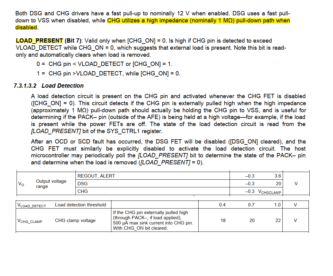

bq769XX load present 负载检测
在理解 load present时,遇到困到,

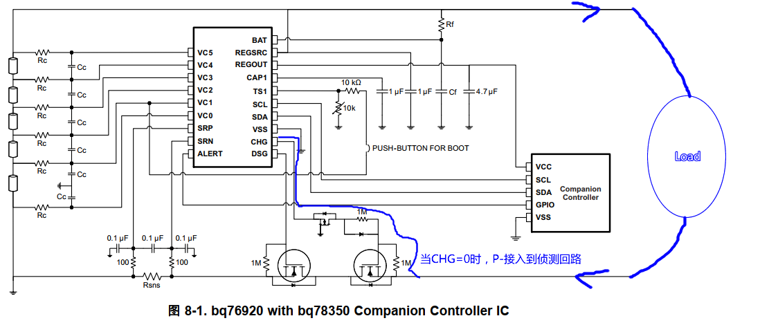

首先要理解chg内部构造,图2中黄色背景部分,只说了chg=0时,连接到一个一个1M的电阻,其实我不能想象,有大神画个示意图吗
我能够理解图1中侦测路径,但是不能理解侦测的机制
刚学没多久,求大神指教
