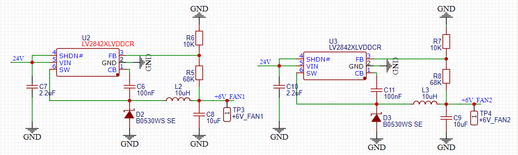

在调试刚焊好的一块电路板,其中有两个相同的24V转6V的DCDC电路,用的芯片是TI的LV2842XLVDDCR,电路如下图所示
根据手册,feedback应该是0.765+-0.019V,而输出电压是Vout=0.765V (1+(R5/R6))

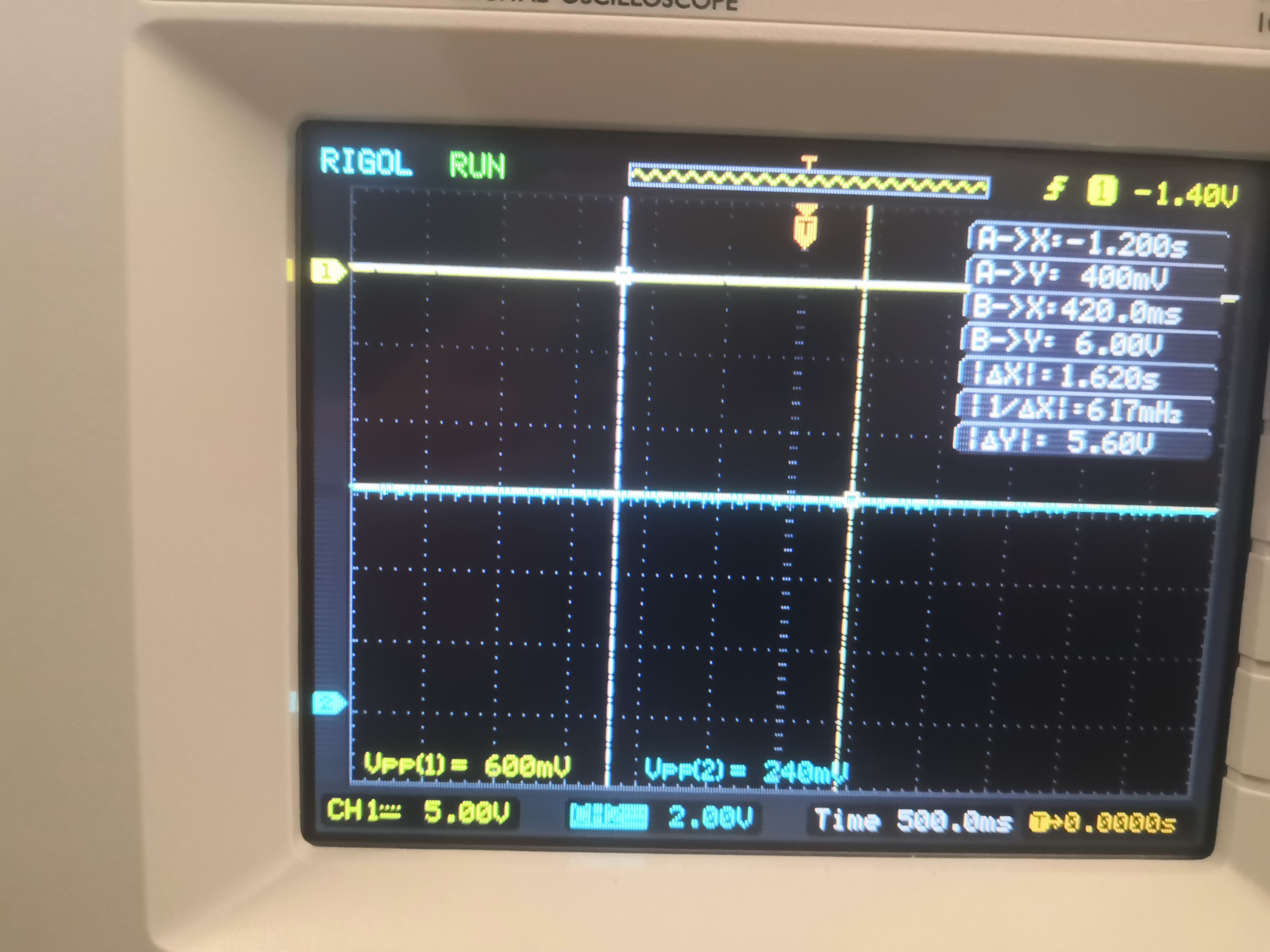

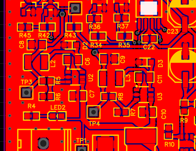

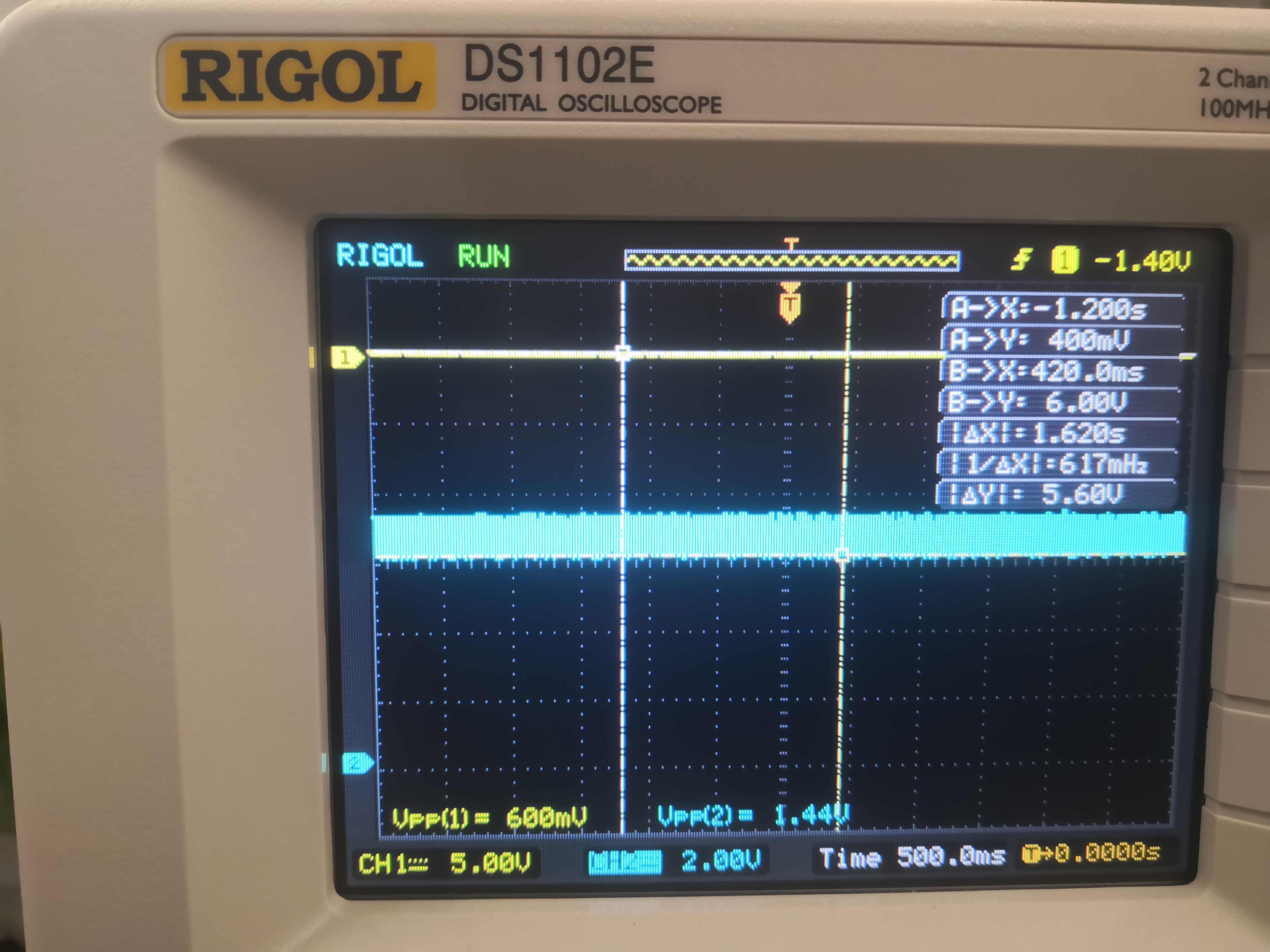

但调试的时候发现U2这个输出不对,大概是6.5V。首先我怀疑是电阻有问题,断电测了一下两个电路的R5,R6作用的阻值是相同的。后来上电测了一下发现FB是0.83左右。刚开始以为是DCDC有问题,换了一片,仍然是这个现象。
跟大牛请教一下是什么因素影响到这个值,讲道理应该不是外围电路能影响的。
