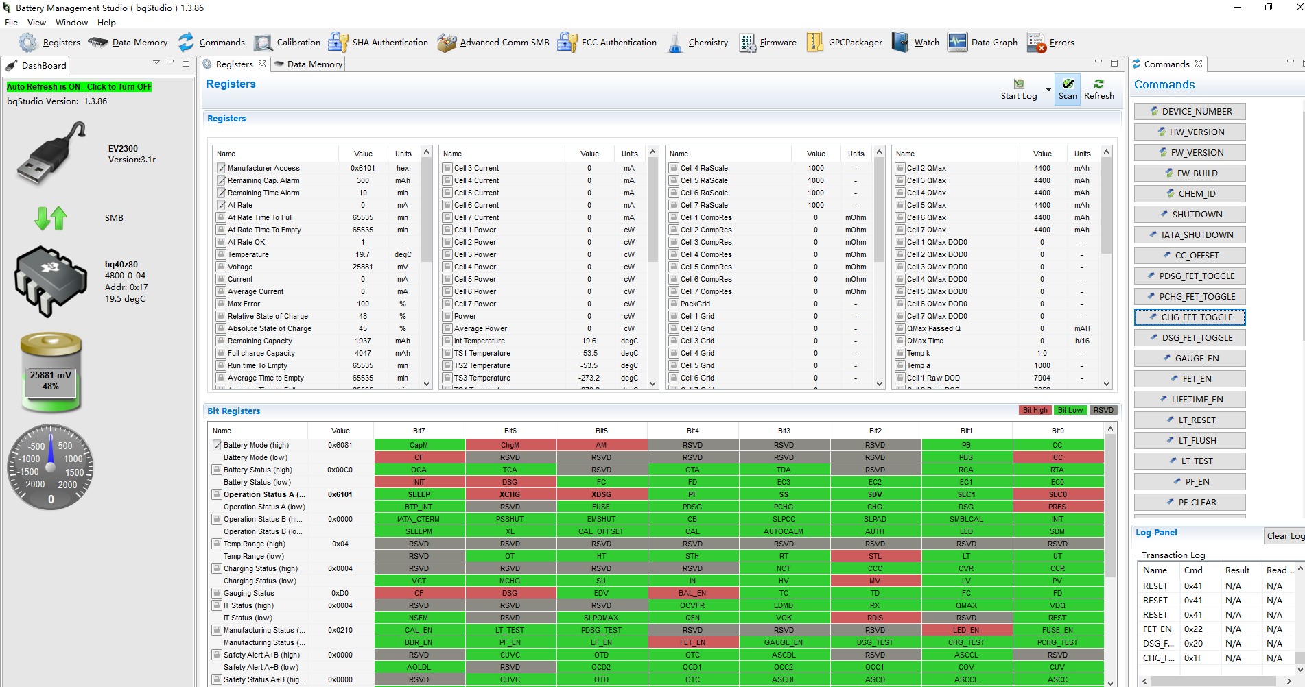

您是否设置了电池串数, 参考TRM 19.2.1.16 Cell Configuration设置cell的串数。
您好,串数设置是对的,使用FET_EN和DSG_FET_TOGGLE指令都不起作用
