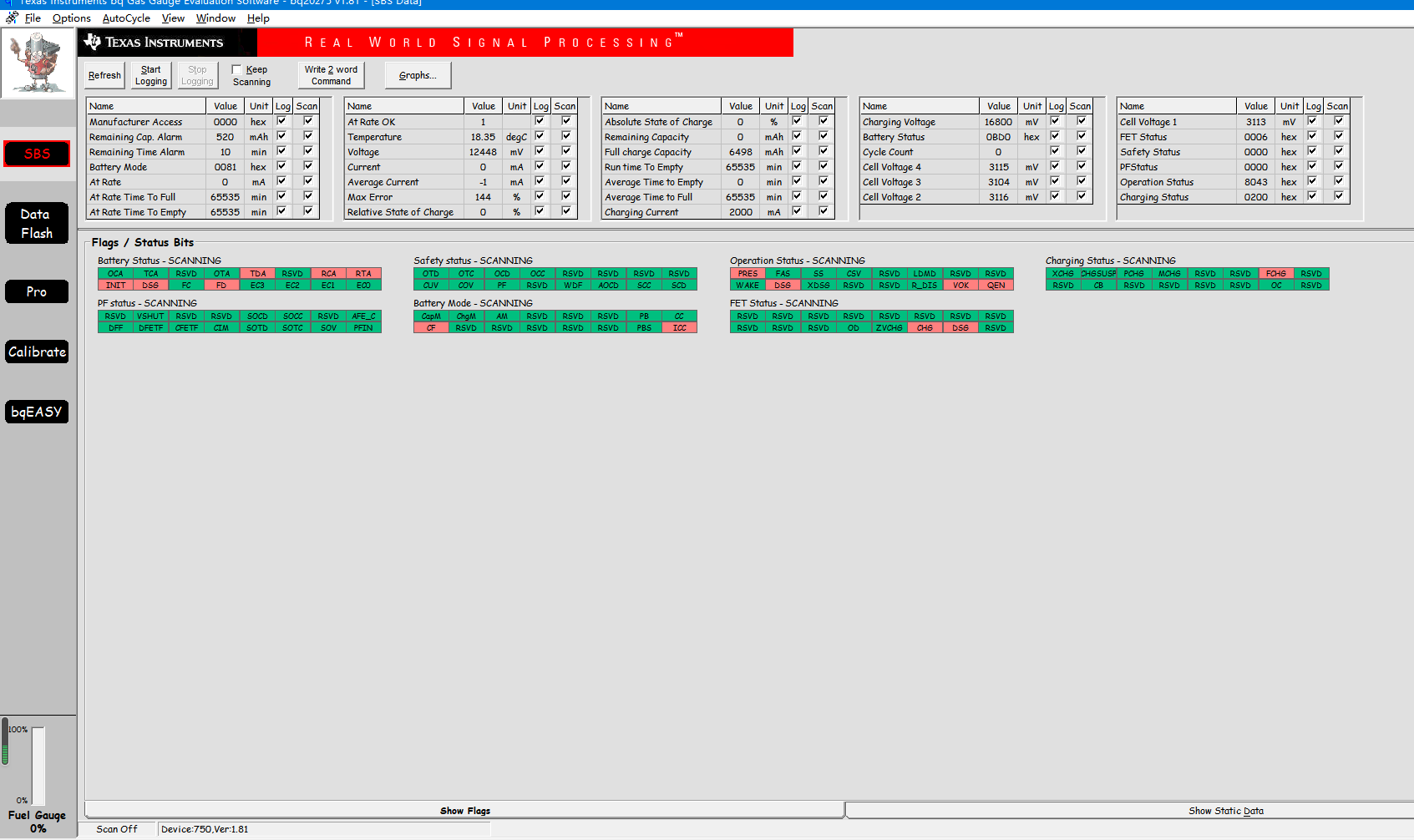

bq20z75 V1.81 max Error 144%
电池包learning 4 cycle count后,update status变为0E,max Error=1%。制作量产的gg文件过程中,gg文件用记事本打开并将cycle count修改0,update status修改成02。
拿一个新的电池包,烧录默认的固件后,导入修改过cycle count和update status的gg文件,并command 0x0041和0x0021,这时候max Error变成144%。
试了update status改04和06也是会导致max Error变成144%。
问题:
我要如何制作量产文件,才不会导致max Error变成144%?
  • max error 144% 表示隐藏的内部循环计数器和可见/可编程循环计数器不相等
    您下个reset指令看能不能恢复正常
