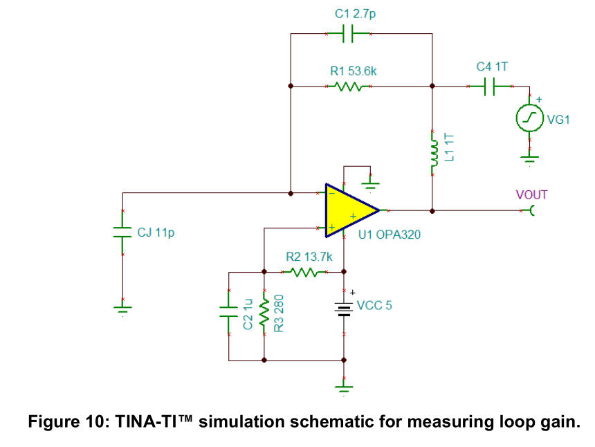

 请问进行稳定性分析的时候,运放的差分、共模输入电容已经包含在运放模型中了吗?所以输入电容添加光电二极管的结电容11pF?
所有的模型都包含了内部输入电容吗?
