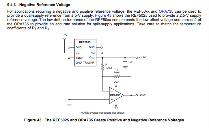

各位工程师好,我需要得到-2.500V参考电压,已得到+2.500V参考电压,有没有合适的电压逆变器或者别的IC推荐,来得到稳定的-2.500V参考电压
