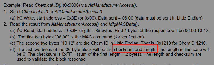

bq78z100的MAC命令,读出的36个字节,1~4字节为想要的数据,第35个字节为checksum,第36字节为length
这个checksum是用的哪个算法,前面的字节直接相加,还是计算哪些字节的CRC?
这个length显示是6,指的是哪6个字节?
