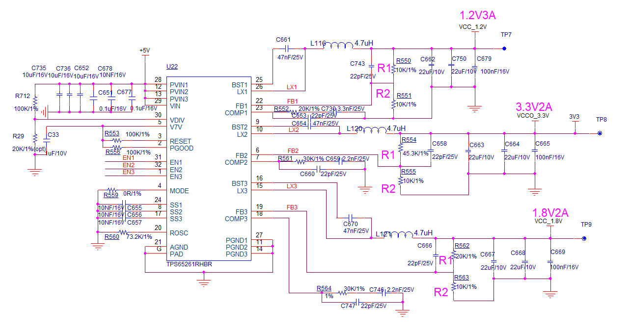

TPS65261RHBR 带负载测试异常
如题,测试此PMIC的带负载能力,起手册对应输出为3A/2A/2A.
采用5V输入(也测试过12V输入),输出CH1-1.2V, CH2-3.3V, CH3-1.8V 相关电路基本按手册参考电路设计,或参考附件。
电子负载分别测试:0.2A,0.5A,1A,1.5A
目前发现CH2-3.3V  在0.3~1A 直接加负载情况下起不来,负载设定0.2A可以起来,然后逐渐提高负载>=0.2A也没问题。或者直接加1.1A+ 负载也可以起来。
然后调整输出电压至1.2V 相关测试结果会好很多。CH3-1.8V在其他板子上面偶尔也会起不来。
CH1~CH3 都发现突然加负载测试时(>=0.5A),输出电压采样发现电压都会出现跌落(足以导致系统复位),然后重新恢复。(3.3V是不恢复,除非负载很高)
现象挺奇怪的,目前尝试过提高开关频率,更换电感(支持大电流)等均无明显效果,当然也怀疑电子负载问题,但是直接接稳压源测试看着挺好的。
问题: 是否有人遇到类似现象,目前没什么头绪,准备再把手册好好看看,排查排查。
