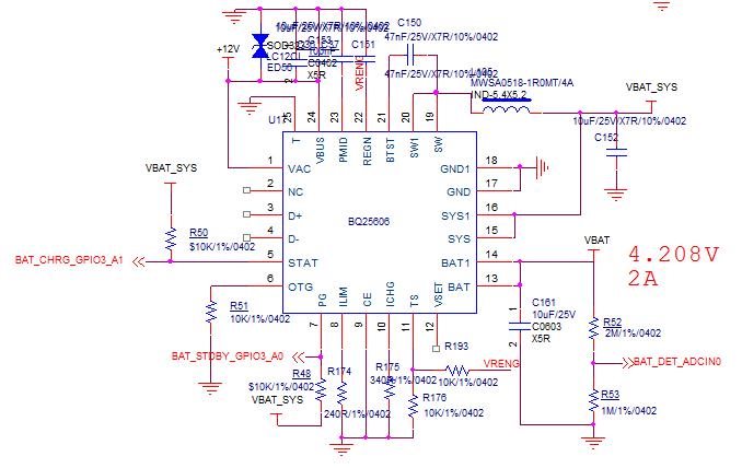

充电部分的原理图如上图所示,输入电压DC12V, VBAT接一个5000mAh的一个锂电池,充电的预设电流为2A, 但接上锂电池充电(3.3V)实际上充电电流只有1A,怎么样都上不去,麻烦各位大神帮忙看一下,我这个充电电流上不去是啥原因?
