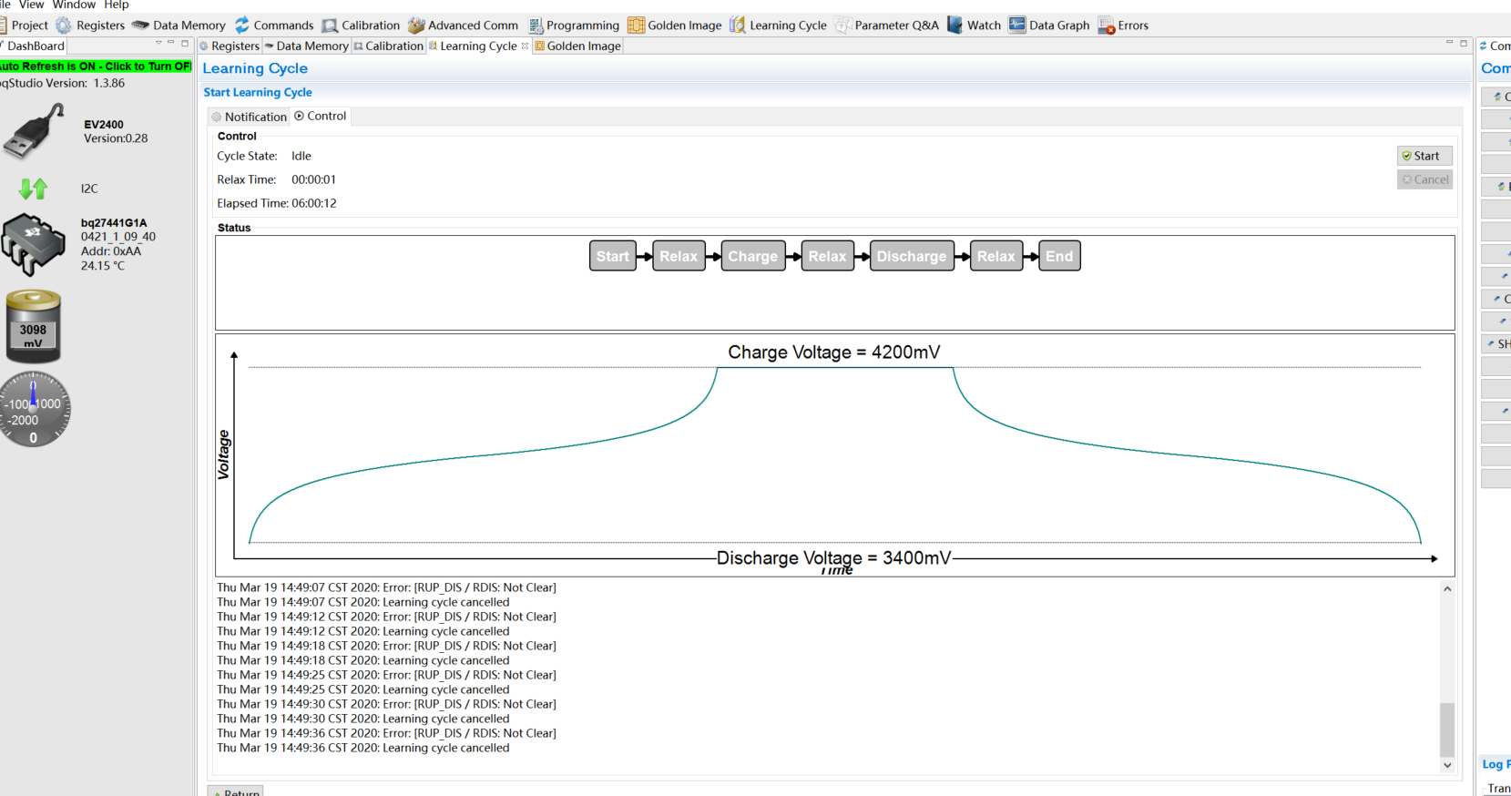

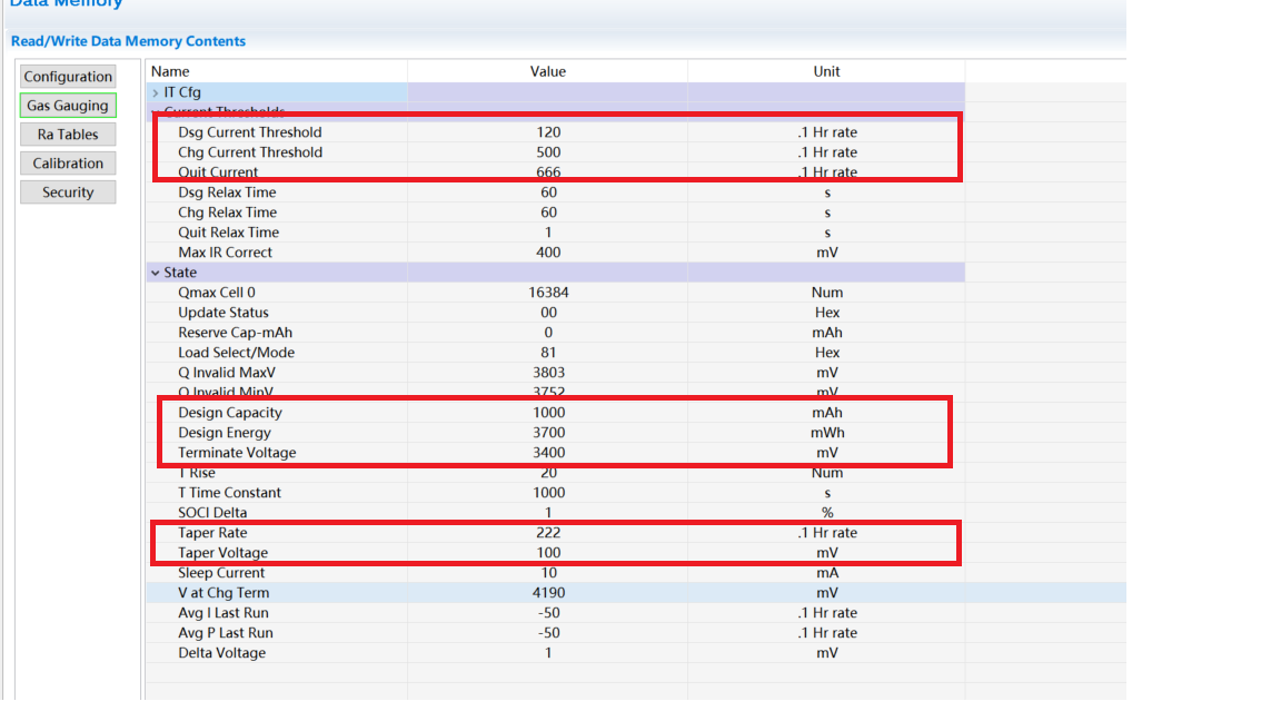

bq27441使用bqstudio1.3.86进行学习,电池放空到3.0V左右,放置一晚,第二天上电进行配置学习。电池容量1000mAH,系统工作最小电流是2mA左右,工作最低电压3.4V左右。各参数配置下图: 校准只进行了电压校准,然后点击LearnCycle插件进行手动学习,点击“start”首先进入Discharge 几秒钟进入“Relax”,几秒钟之后进入Start后的Relax状态,倒计时360分钟,在学习过程中RUP_DIS和VOK再次置一,并一直保持到relax结束,6个小时之后,提示因RUP_DIS不清零而学习失败,图片如下所示:
 relax过程中INTCOMP标志位和OCVTAKEN有时清零有时置一,我有以下几个问题:
1)电池放空需要什么情况下才能保证RUP_DIS清0,VOK置1?
2)这种一学习开始前清零,学习过程中置位是怎么造成的?
3)学习过程中能不能暂停,因为一个学习循环下来正常上班时间是远远不够的
已经4次学习失败了,每次都耗时很久,快崩溃了!
