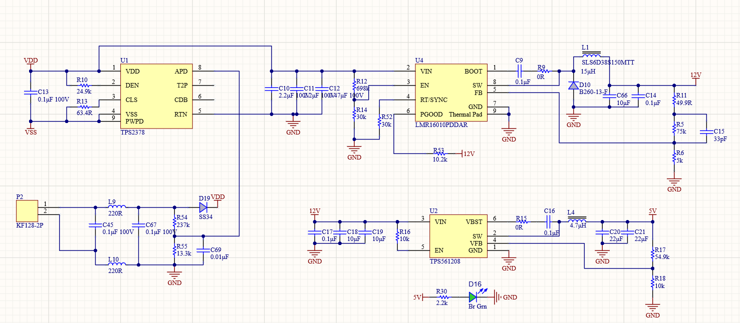

第一次做板子可以正常工作;第二次做的板子无法工作;
将第一版PD设备插入POE交换机后,再插入第二版PD设备,第二版也可以供电,拔掉第一版之后,第二版就无法工作了。
用示波器看有波动, 50HZ ,检测不到启动波形。
Rden和Rcls都用电表量过,24.9k和63.5R;
请求帮助解答下,感谢。
