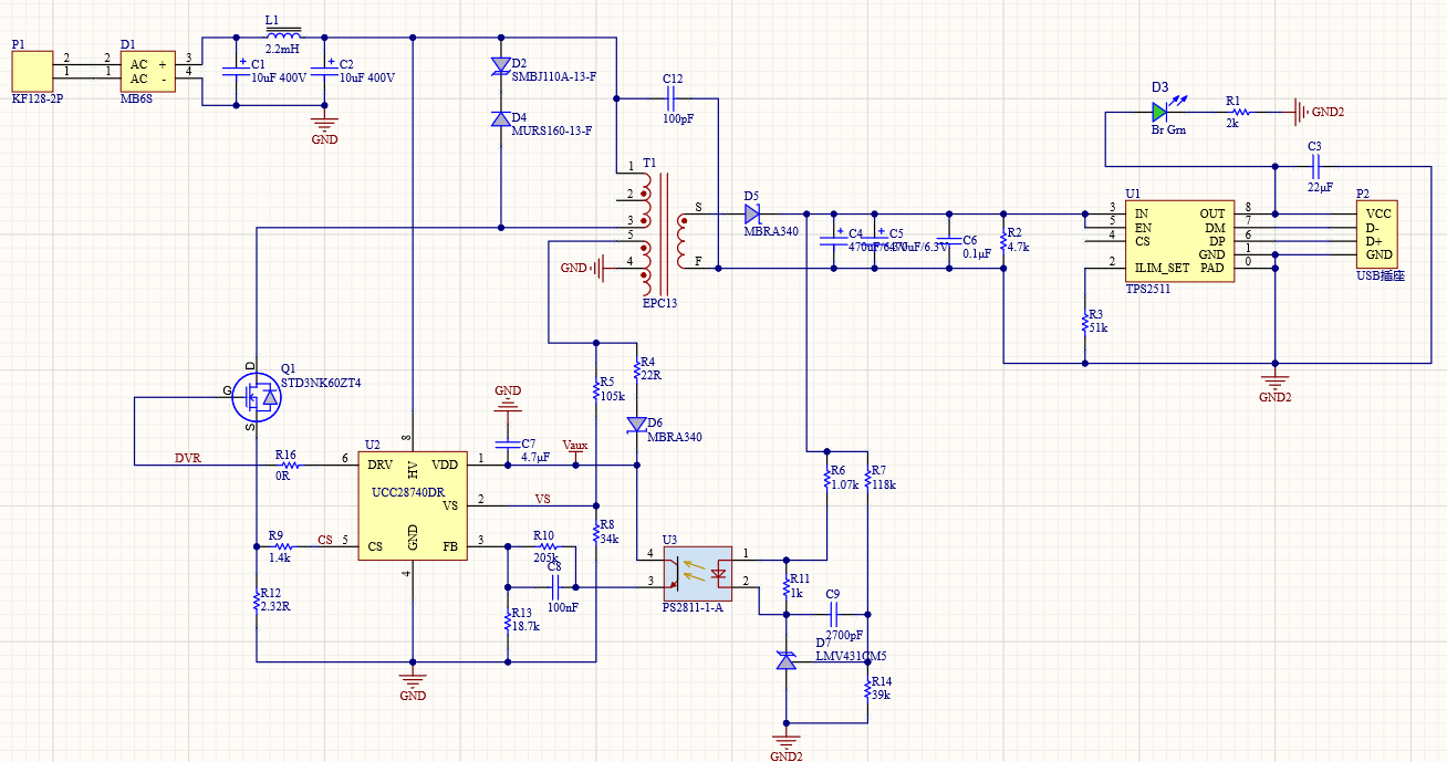

UCC28740DR 做的反激电源无法带负载
UCC28740DR 做的反激电源无法带负载,电压输出5V,但是接上负载(给手机充电)后就降到1.2V左右,电路是使用WEBENCH® Power Designer设计的。
