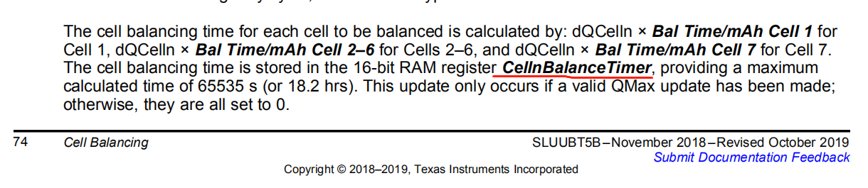

 看bq40z80 trm的74页,里面关于均衡时间的设定,划红线的那个寄存器,是在bqstudio哪里的啊,怎么我找不到???
  • 这个参数存在RAM 中,每次balance时会计算需要的时间,详细参考8.4 Cell Balancing Operation
    每个cell balance时间您可以读相关的参数18.1.58 ManufacturerAccess() 0x0076 CBStatus
