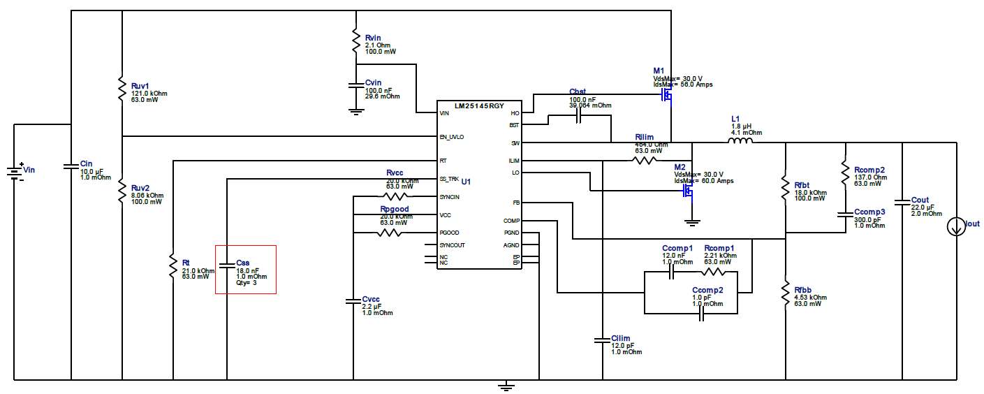

我司是第一次使用该电源方案,模组上有两路电源,供电24V,一路设计输出3V,一路设计输出4V,存在如下问题:
1、输出3V的那路,实际输出2.8V,带载1A恒阻负载,输出电压降到1V左右;
2、输出4V的那路,不带载的情况下,输出电压为1.8V;
3、将软启动脚SS接的电容去掉,两路输出恢复正常,带载也正常;
希望TI能提供解决方案,谢谢。
