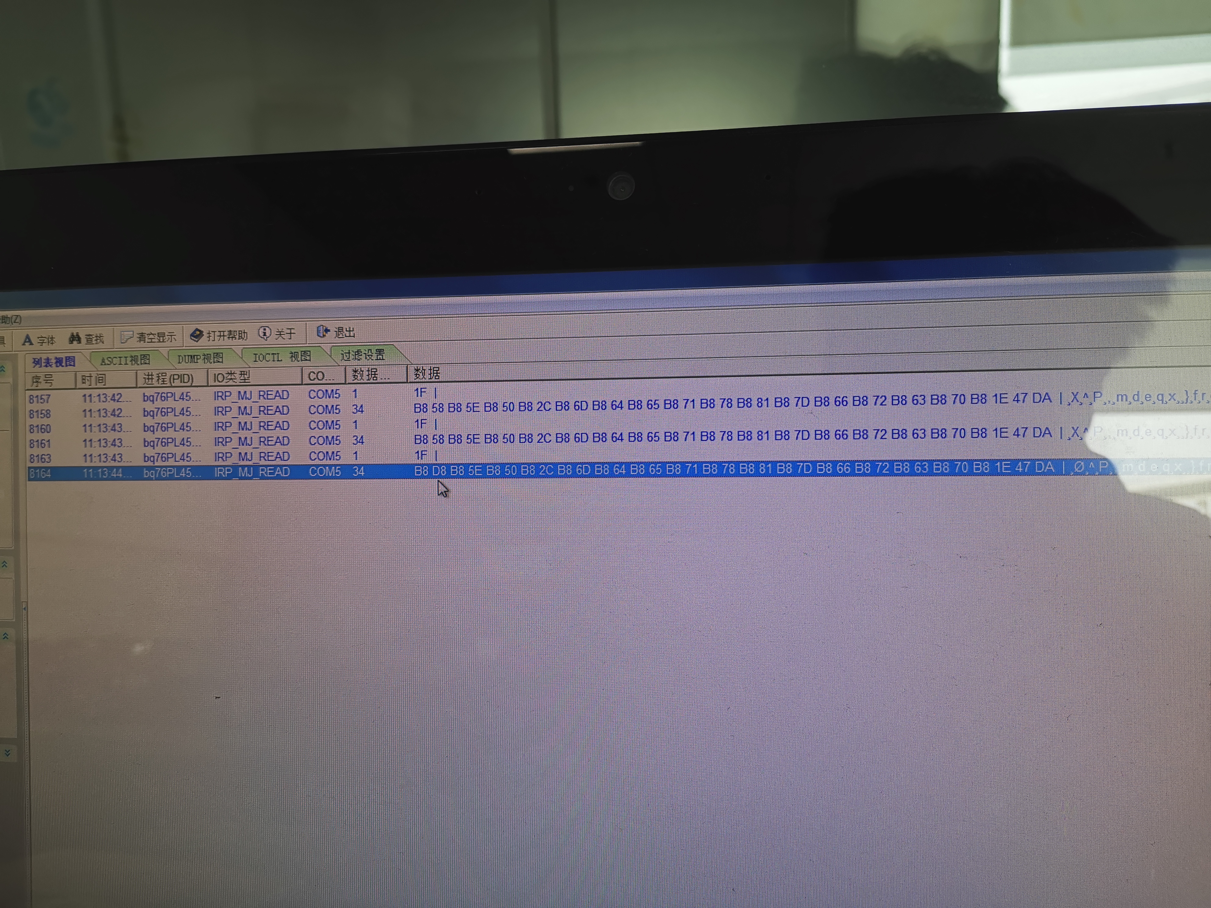

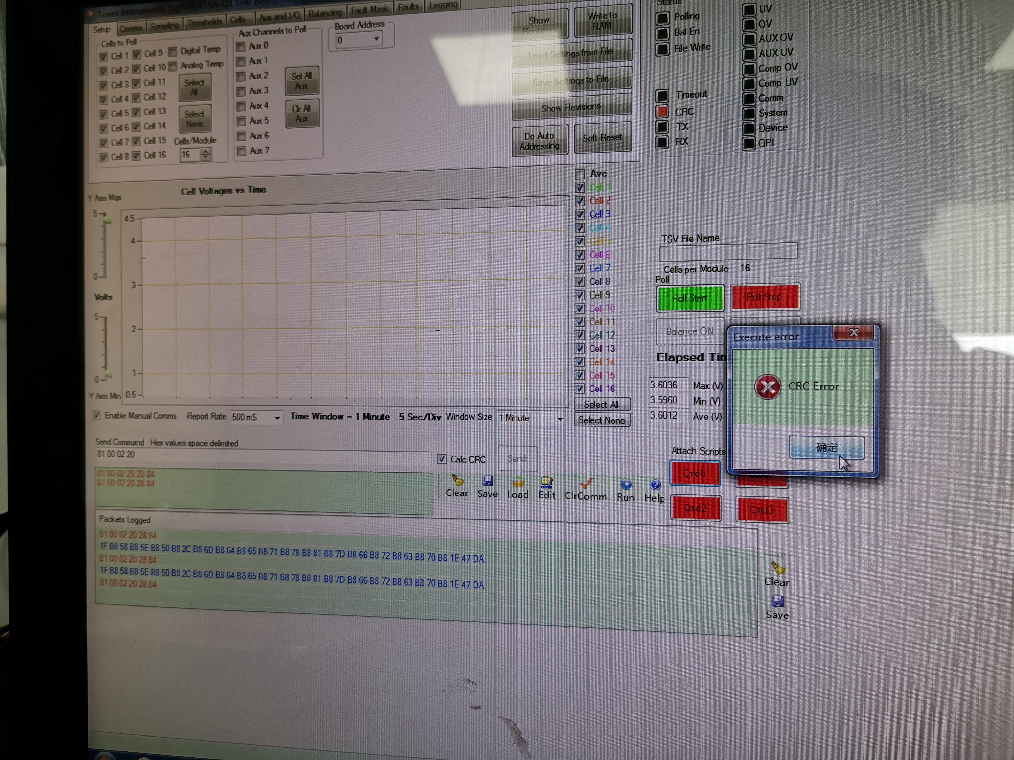

1.部分样板芯片(与单片机连接通讯连接的)连接PC端,使用BQ76PL455A自带测试程序出现CRC ERROR情况(波特率250K),如附件1所示。查看回复数据时候发现 ,有数据在上传回来时出现某字节最高位0变1现象,如附件 2所示。
2.芯片使用公司工作板时,长时间运作出现,发送采样命令后3块芯片数据不回复情况(发送数量累加,串口数据接收无数据情况)。对于如果电芯采样电压指令发送完成后,数据不回复情况,应该如何处理。
