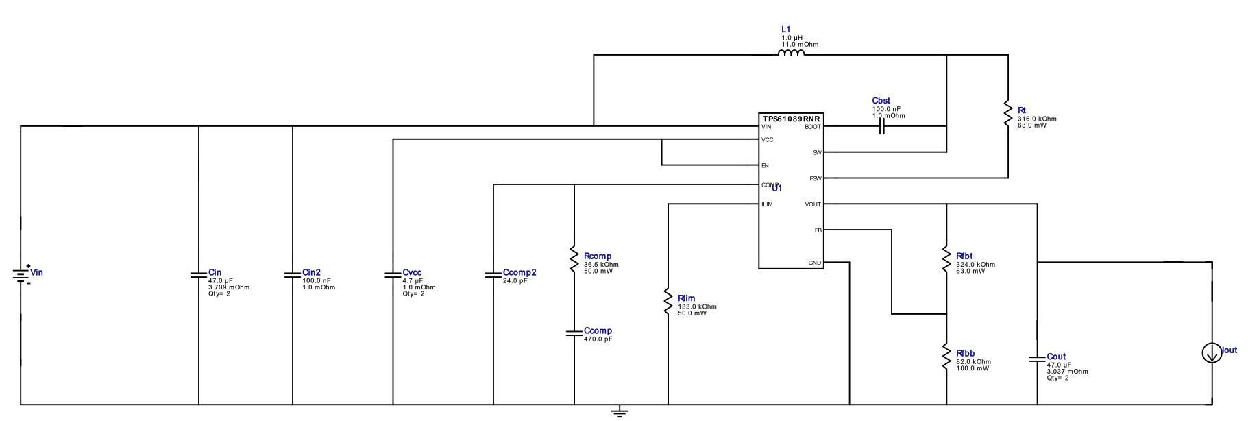

TPS61089输出异常问题
 设计需求: 输入电压5v,输出电压6v,输出电流3A。我在webench上进行仿真后给出的原理图如附件1,实际设计的原理图如附件2. 但是测试时发现输出电压无法稳定在6v(附件3),同时测量FB管脚波形如附件4.我比较了一下自己的设计和webench给出的设计,区别有1.我的输入和输出电容多了一些 2.Rlim小了一些(允许通过的峰值电流会更大)。但是这两个区别不会导致输出电压不稳定。能否帮忙看看我的设计哪里存在问题,谢谢~
