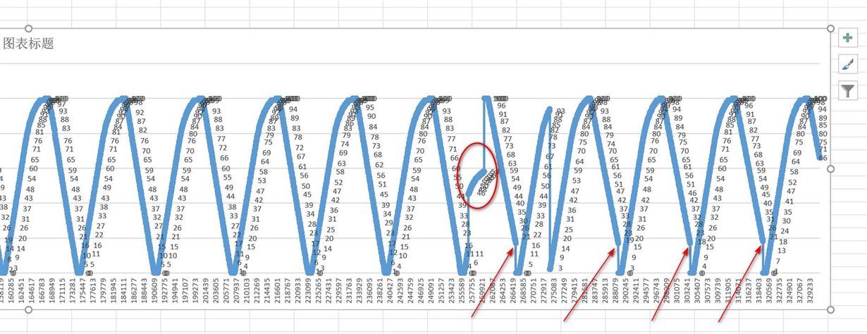

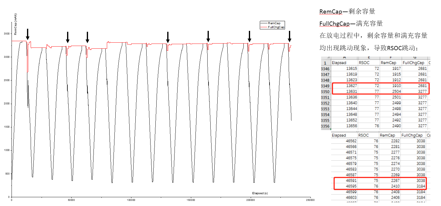

我司2s1p电池在2A充放电过程中出现电量突变现象,用MCU读取时出现过电量23%跳到0%和17%到0%的现象,用EV2300检测电池出现过放电过程中出现SOC增加的现象,在SOC增加的时刻,剩余容量和满充容量数值均发生了变化,想问一下是什么原因?
       我理解RemCap和FullChgCap这两个数值是学习更新的一个数值,但是不知道学习更新的机制是怎样的?以及在什么时候会更新这个数据?
