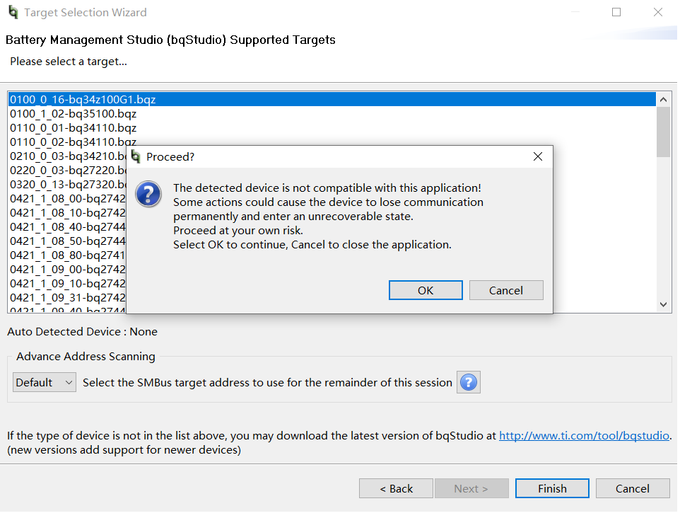

专家好,复工后使用Battery Management Studio发现一个问题:不管PC是否插入EV2300,打开bqStudio,都会有以下提示,插入EV2300页不能正确检测bq34z100-g。能否帮忙分析下?谢谢!

您的固件版本和BQSTUDIO不对应造成的。您可以重新烧录0100_0_16版本的固件。您可以从下面的链接下载
