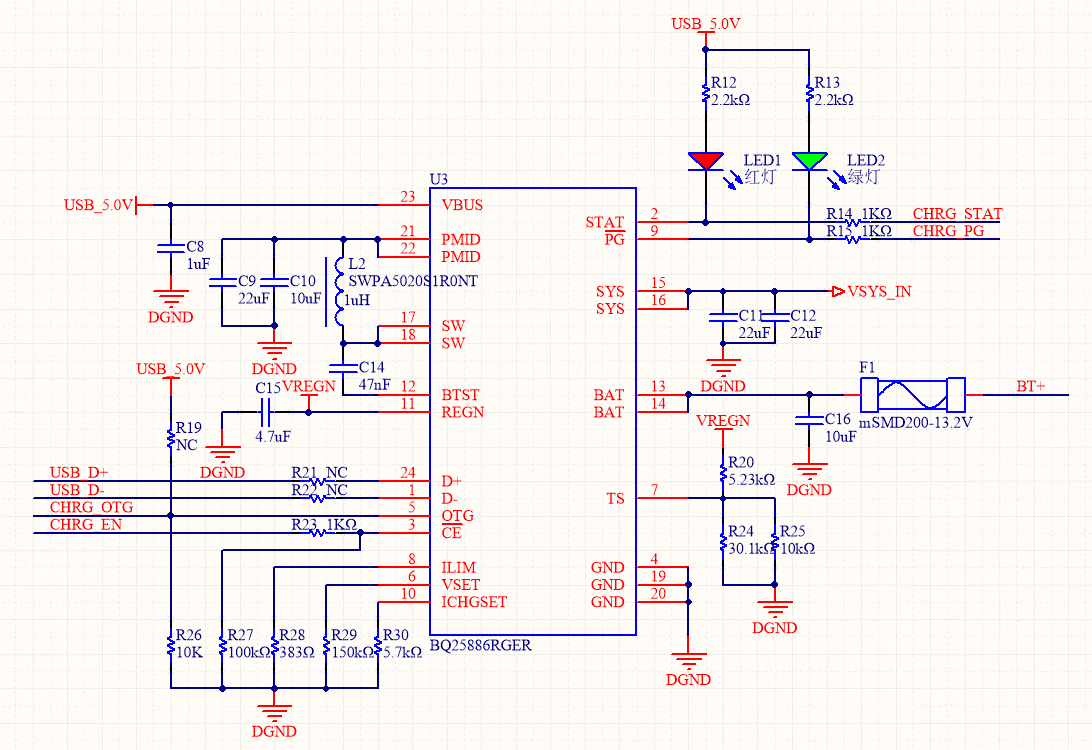

BQ25886充不了电
电路设计如图,连接电脑端的USB进行充电,R19、R21、R22未焊接,连接USB后,PG输出低(绿灯点亮)1秒多一点时间熄灭,红灯一直不亮(STAT输出高),REGN无输出电压,SYS、BAT都无输出电压。焊接了5块电路板,都一样的问题,尝试把外围其他没有必要的器件都去掉了,还是一样的问题,不清楚原因,感觉升压电路就没有启动,或者是启动过程哪里检测出了问题。麻烦TI的大神帮忙解决一下。
  • 电路设计如图,连接电脑端的USB进行充电,R19、R21、R22未焊接,连接USB后,PG输出低(绿灯点亮)1秒多一点时间熄灭,红灯一直不亮(STAT输出高),REGN、SYS、BAT都无输出电压。焊接了5块电路板,都一样的问题,尝试把外围其他没有必要的器件都去掉了,还是一样的问题,不清楚原因,感觉升压电路就没有启动,或者是启动过程哪里检测出了问题。
    改用稳压电源充电,将D+、D-短接,ILIM短接到GND,先连接电池,后连接稳压电源,没有任何反应,指示灯不亮。改为先连接稳压电源暂不连接电池,绿灯常亮,红灯闪烁,测量BAT端电压,在5.4V左右跳动,连接电池后,红灯、绿灯都灭,仍没有进行充电。测试使用电池电压为6.2V。
    麻烦TI的大神帮忙解决一下。
  • 芯片没有正常启动,您换个直流电源试一下
  • 你好   我改用稳压电源充电,将D+、D-短接,ILIM短接到GND,先连接电池,后连接稳压电源,没有任何反应,指示灯不亮。改为先连接稳压电源暂不连接电池,绿灯常亮,红灯闪烁,SYS输出6.4V,BAT端输出电压在5.2V左右跳动,连接电池后,红灯、绿灯都灭,仍没有进行充电。测试使用电池电压为6.8V。升压电路好像工作不正常,输出充电电压不对。
  • 发生这些问题时,您能否检查/ CE的电压? STAT引脚为高电平,表示没有红灯亮,表示充电完成,睡眠模式或禁止充电。 有效的VBUS可以消除睡眠,并且充电未完成,芯片应该未启用充电。
    另外,您可以抓一下VBUS,SW,BAT和IBAT的波形?
