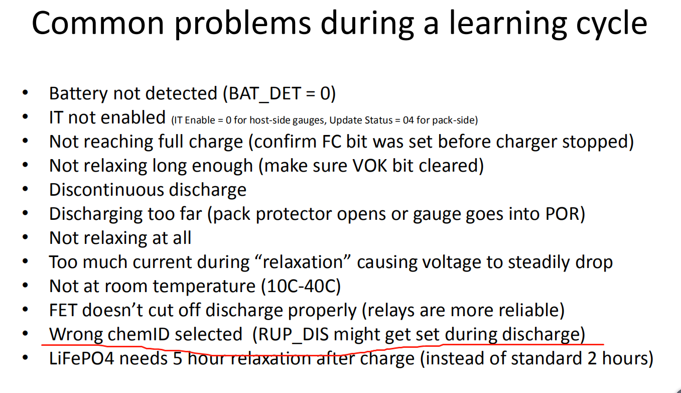

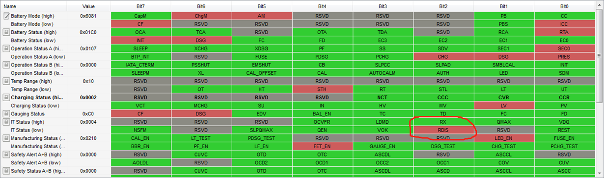

放电时RDIS位红色,看 /cfs-file/__key/communityserver-discussions-components-files/24/0842.LearningCycleOverview.pdf 这个文档
里面说的RUP_DIS是那个RDIS吗??放电时RDIS位红色是正常的吗???我的chemid应该没有选错
