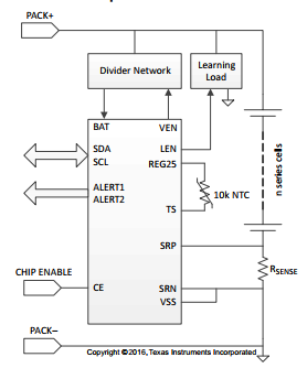

20串电池BMS系统,采用BQ76930两颗做前置AEF,选用BQ34110做电流采集,容量算法,现在问题是芯片内部只支持一路温度采集,对于多串电池系统来说,需要多路温度采集,做相应的稳定保护以及容量的温度补偿算法,下图是芯片系统框图
多电池包系统,温度采集有多路,如何兼顾,请各位老师指点下!
是不是采样一路温度采集直接接BQ34110,做温度保护与温度补偿使用,剩余的多路温度采集接入系统温度保护,只做温度保护用。
