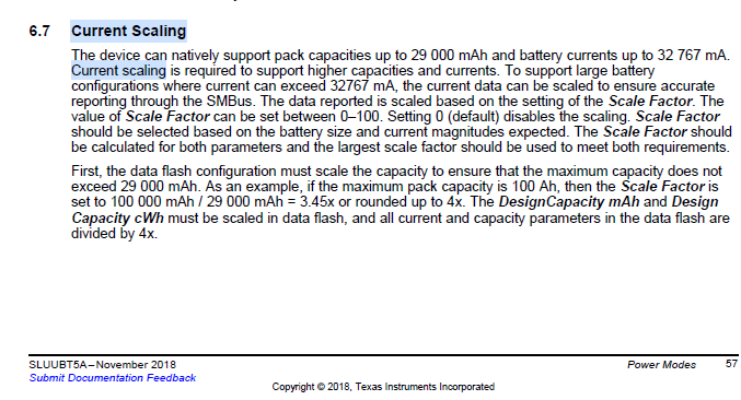

HI TI Team:
        我现在在使用BQ40z80做一个6S电池组项目,但是容量超过29Ah,有34Ah之多!所以我不得不调整Current Scaling中的Scale Factor为2,这样我的设计容量就可以写为34÷2=17Ah 。同时这也意味着我有关于电流的保护参数设置同时要除以2,例如,我想要放电1级保护为14A我现在只能设置放电1级护电流为7A。
         但是我现在有一个疑问,如果我关于电流类的保护参数都要除以2,那么我设置AOLD、ASCC、ASCD/过载、充电短路、放电短路的电流值时,要不要考虑 除以2呢?我同事说关于AOLD、ASCC、ASCD要求保护时间很快,都是纯硬件保护所以不需要除以2。但是我还是要请问你们一下。
