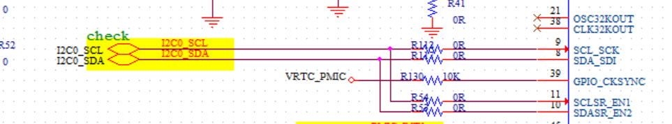

我们产品用TPS65910A3给AM3354BZCZA100供电,近期发现供电后偶发CPU起不来
已知:
电路设计参考335X的公版资料

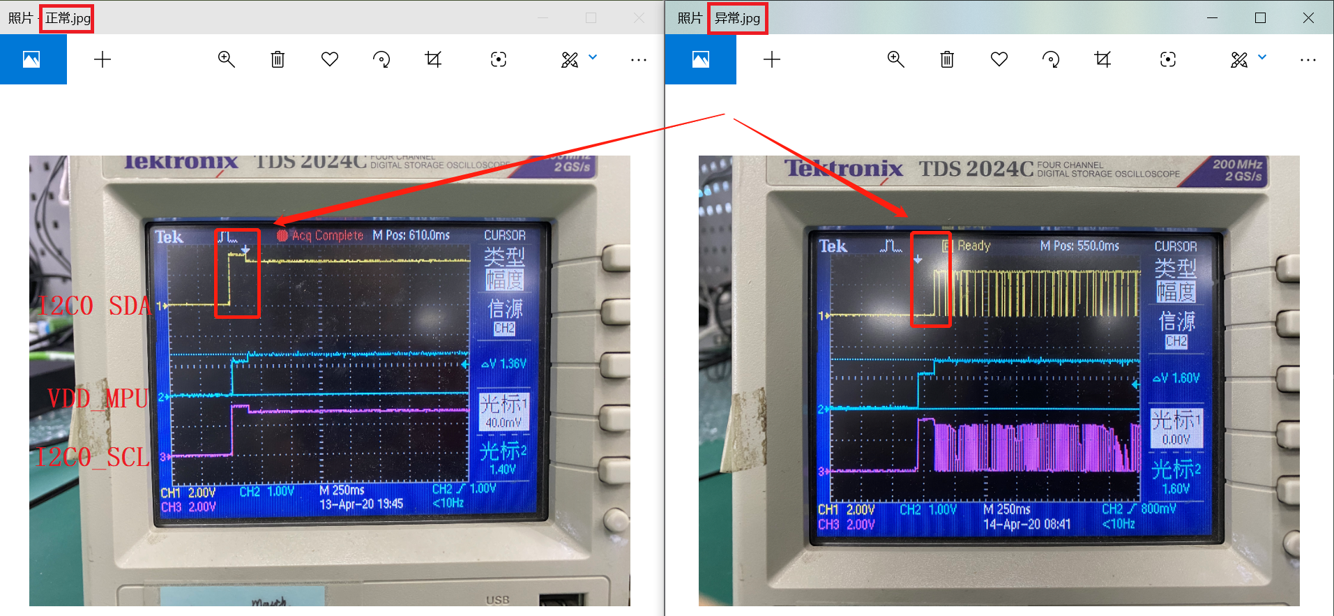

失败时,量测到上电后VDD_MPU先是1.1V后,升高到1.5V
CPU设置的工作频率是1GHz(查3354datasheet对应MPU应该是1.325V),正常上电是MPU是先1.1V,后升到1.325V左右
有大佬知道怎么查吗?
感谢~~
