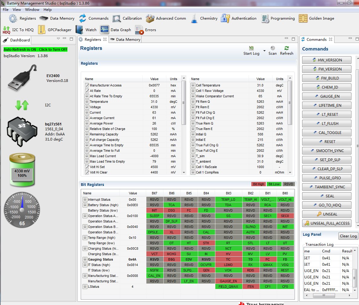

你好,我使用EV2400+Battery Management Studio电池学习,但是找不到update status,ControlStatus ,Ra flag 在哪里。也不清楚BQ27Z561YPHR电池学习成功的标志是什么。

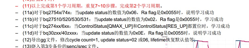

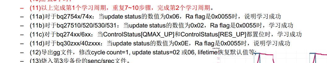

在附件文档里面有举例几款电量计,如下图,适用BQ27Z561YPHR吗?
请问有针对BQ27Z561YPHR的电池学习指导文档吗?BQ27Z561YPHR电池学习成功的标志是什么?
