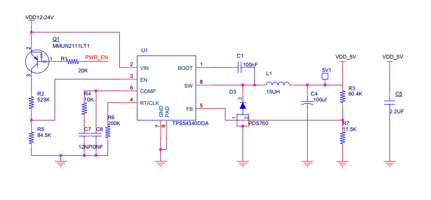

我使用TPS54340来作为给tinker board供电。12V3A输入,输出5V3.5A。设备工作了一段时间后,出现上电有3分钟后,电源电压跳变,导致设备关机。
