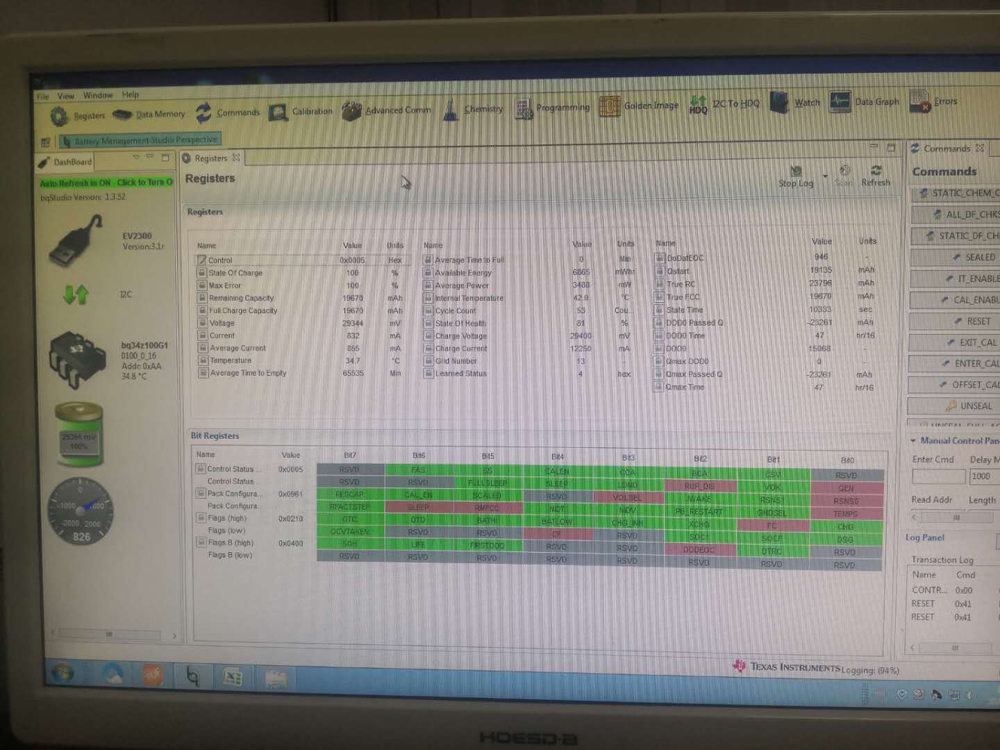

BQ34Z100-G1 49AH老化容量达不到要求
Other Parts Discussed in Thread: BQ34Z100
1680.BQ34Z100.rar
  • 我电池是49Ah,按照规格书上我将容量电流全都缩小两倍。已经将LG INR3500-MJ1的化学ID写入了,但校准完电压电流和写好DATAFLASH以后,FULL CHARGE  Capactiry容量就变为19.4AH,然后用20A充电,从没电充到单节4.08V左右电量就100%,一直到充电截止电流小于540mA时候容量又跳到1980mAH,换算过来也才40AH。根本就达不到更新条件的48Ah。但我看到true rc容量可以达到23.8Ah,也就是接近48ah.所以现在也不知道是哪里设定错误了没有。老化了很多次始终不行。
