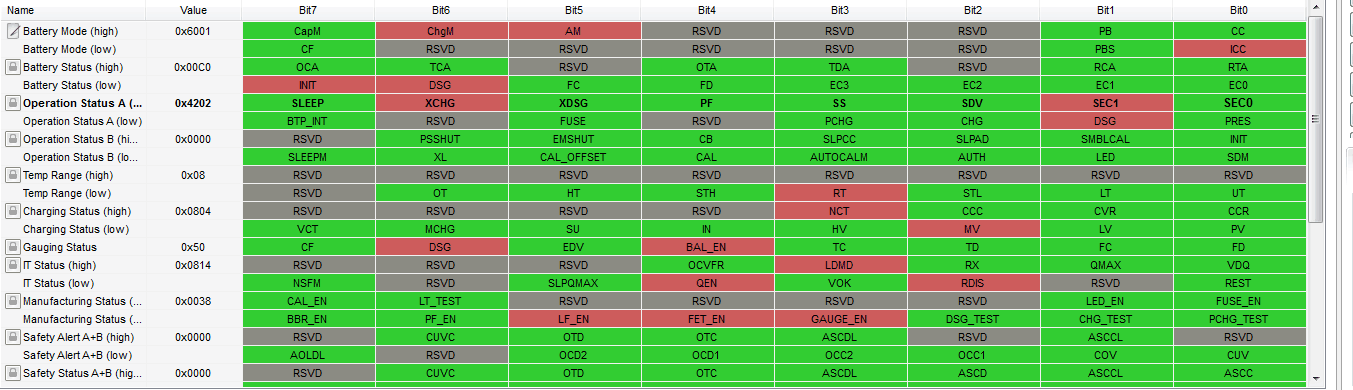

电池断开以后 在接受不能充电了
电池断开以后再接入时建议从最低串开始,上电顺序从低到高
试一下reset command能不能清除
