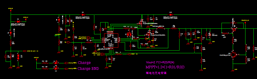

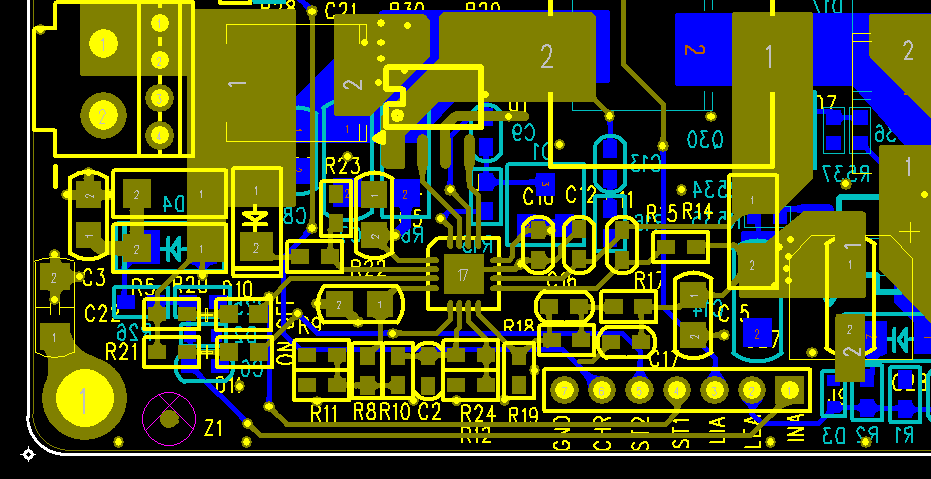

最近在太阳能充电IC bq24650 .发现用18.5.1A的稳压适配器,在充电时,值输出14.v 5.8A的充电电流。电感,mos管,电路板都很烫。考虑是效率问题。18*5.1=90w,12.7V*5.8=73w 效率才81%,导致
发烫。怎么提高效率
