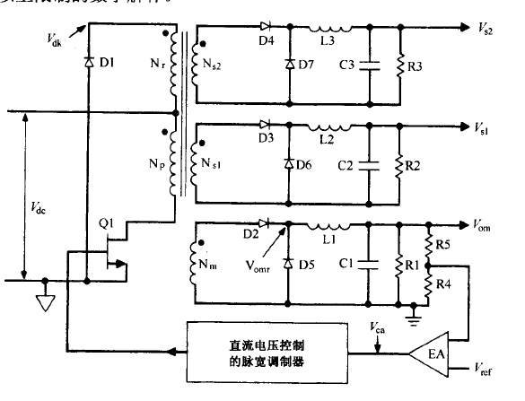

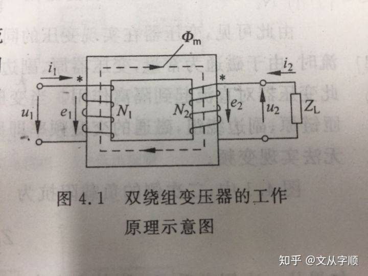

第一个图为单管正激变换器,第二图是变压器。
问题:
1、正激变换器开关管导通初级线圈电流线性增大,这个过程是不是相当于在第二个图片中变压器的初级线圈输入端增大输入电流的过程。如果是的话,为什么第二个图片的次级线圈的电流是流金同名端,而正激变换器的电流是从同名端流出呢?
问题:
Hi
磁场方向向下,用法拉第定律还是什么就可以判定电流方向(不记得是哪一个定律,但是物理书里面有,太久没看了)
