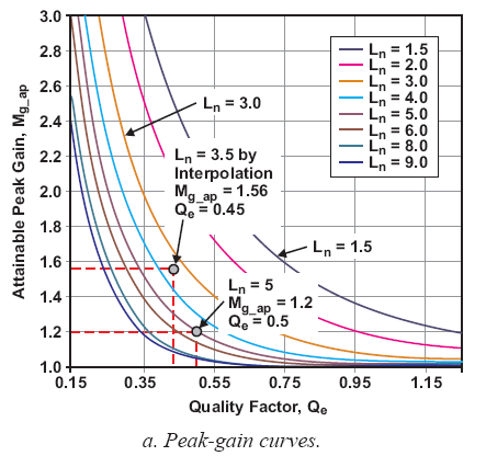

SLUP263文档LLC的Peak Gain曲线怎么得到的?
在TI的Semir 文档号为:SLUP263中,不明白Page17,Fig.12的Peak Gain曲线是怎么得到的?
我只知道,临界点是Zin的虚部为0,然后得到一个等式,将fn用Q和Ln的表达式表示出来,然后带入增益M函数中。但是,在“fn用Q和Ln的表达式表示出来”这一步,我推导不出来,看看TI是怎么推导的,学习学习!
盼复!
