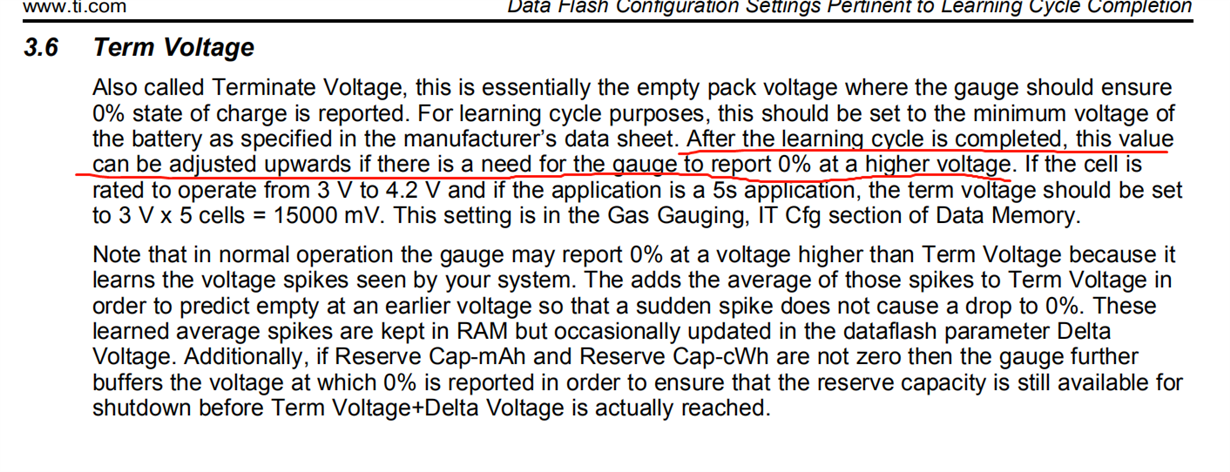

您好,我现在在用bq40z80做一个7S2P的电池,电芯手册上它单体最高电压为4.2V,最低为2.5V,我在这个范围进行learning cycle,学习成功,lstatus变为0x06。
但是该电池包实际应用的电压范围是3.05V到4.15V之间,怎么设置可以让soc的0%到100%在这个区间里面???
我看手册说是可以调term voltage让0%显示在更高的电压值,我这个实际应用是要在单体3.05V触发CUV保护,所以我学习完成后,term voltage设为3.05*7=21.350V吗???
0%可以调高的话,100%请问可以调低吗???
