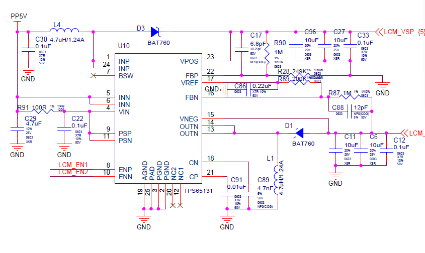

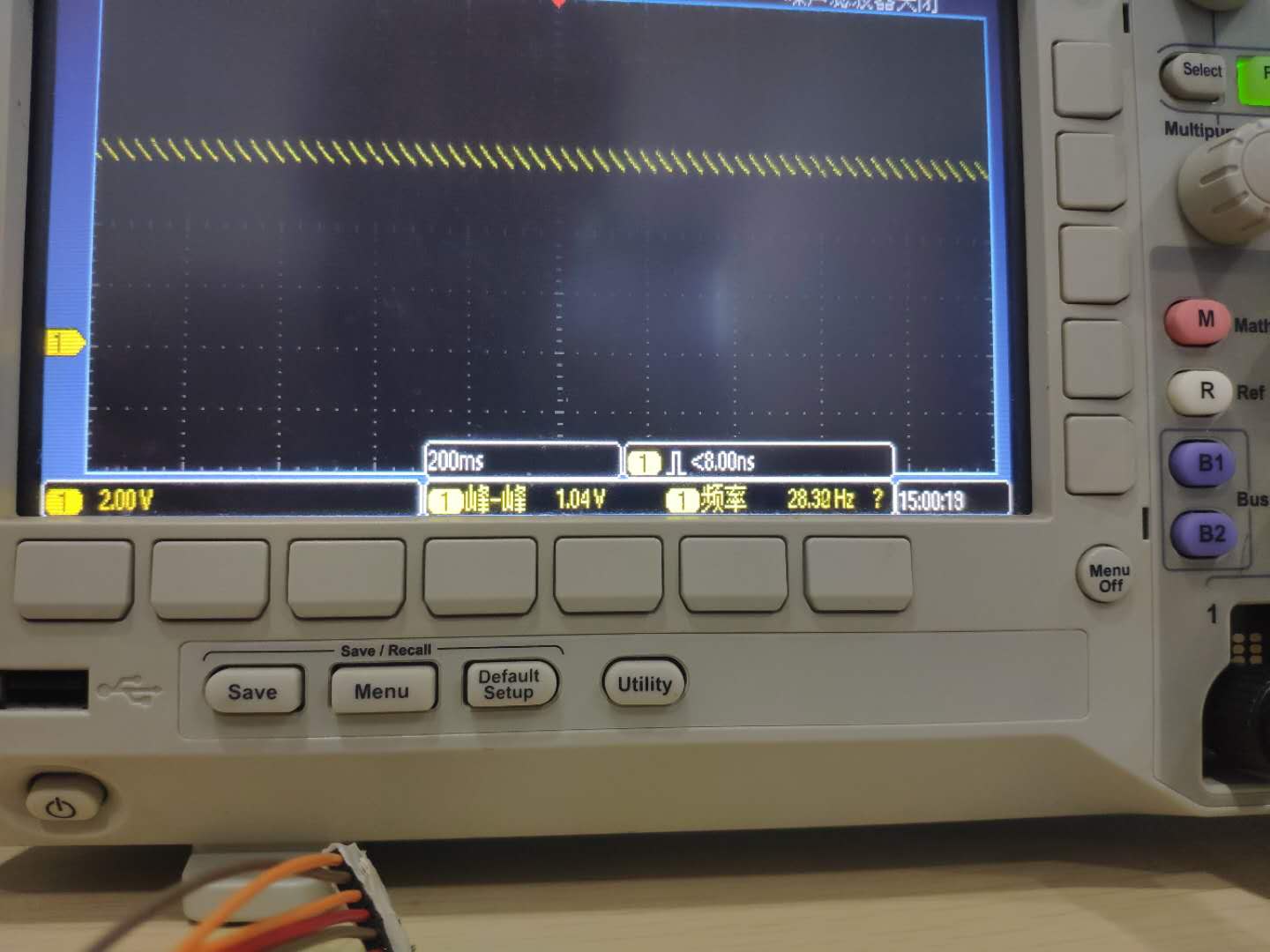

依据Datasheet原理图做的PCB板,VPOS输出纹波1V左右,频率大概是20多Hz,而VNEG输出纹波只有几十mV,请问这个问题怎么解决?
R28调整到130K、120K,R90调整到550K、470K,纹波都没有减小。后面串了个470欧的电阻做负载,纹波没有了,输出电压稍微拉低了点,不知是否与负载有关。
测试中发现FBP(22脚)2端的分压电阻(Datasheet中R1,R2)变小,纹波的频率也在慢慢变小,这个是正常的吗?还有我接了个470欧负载后,Vpos输出波形就看不出明显的锯齿了。
