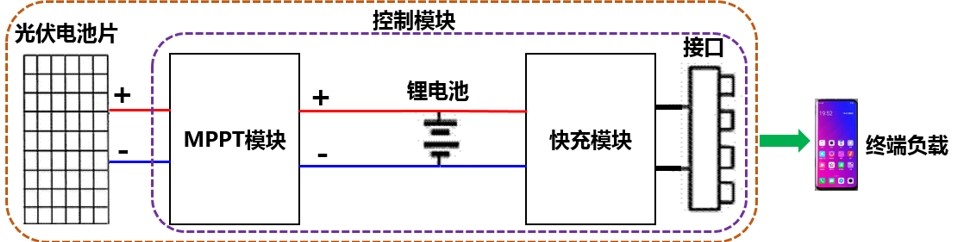

一:太阳能充电项目需要用到MPPT技术,允许输入功率最高为40W :输出稳压功能,光伏电池片功率为5~35W, Vmppt 5~28V可调,锂电池4.2V,TI的BQ2460是否可以实现?
二:我们的应用电路框图如下,但是有两个疑问:
1:MPPT的输出与锂电池和锂电充放电管理的输入端连接在一起使用可以吗?
2:当MPPT的功率大于负载和锂电需求电流时,MPPT会同时对两者充电吗?当MPPT和锂电的功率都低于负载需求时工作会不会有什么 问题?
