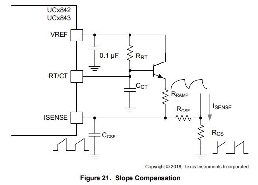

现在使用UC3843作为控制芯片做一款有源正激变换器,
关于Isense端的斜坡补偿的引入有以下疑问,DATASHEET中推荐使用三极管构成的射随引入斜坡补偿
然而,我认为:
RT/CT的波形为+1V to +3V的三角波,直接通过射随加上去电压不会过高吗?是否应该用电容隔直?
