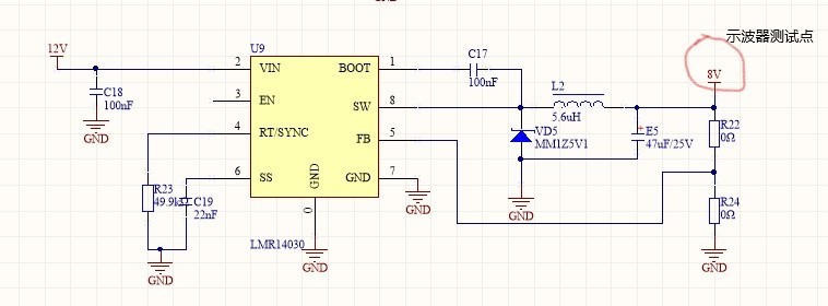

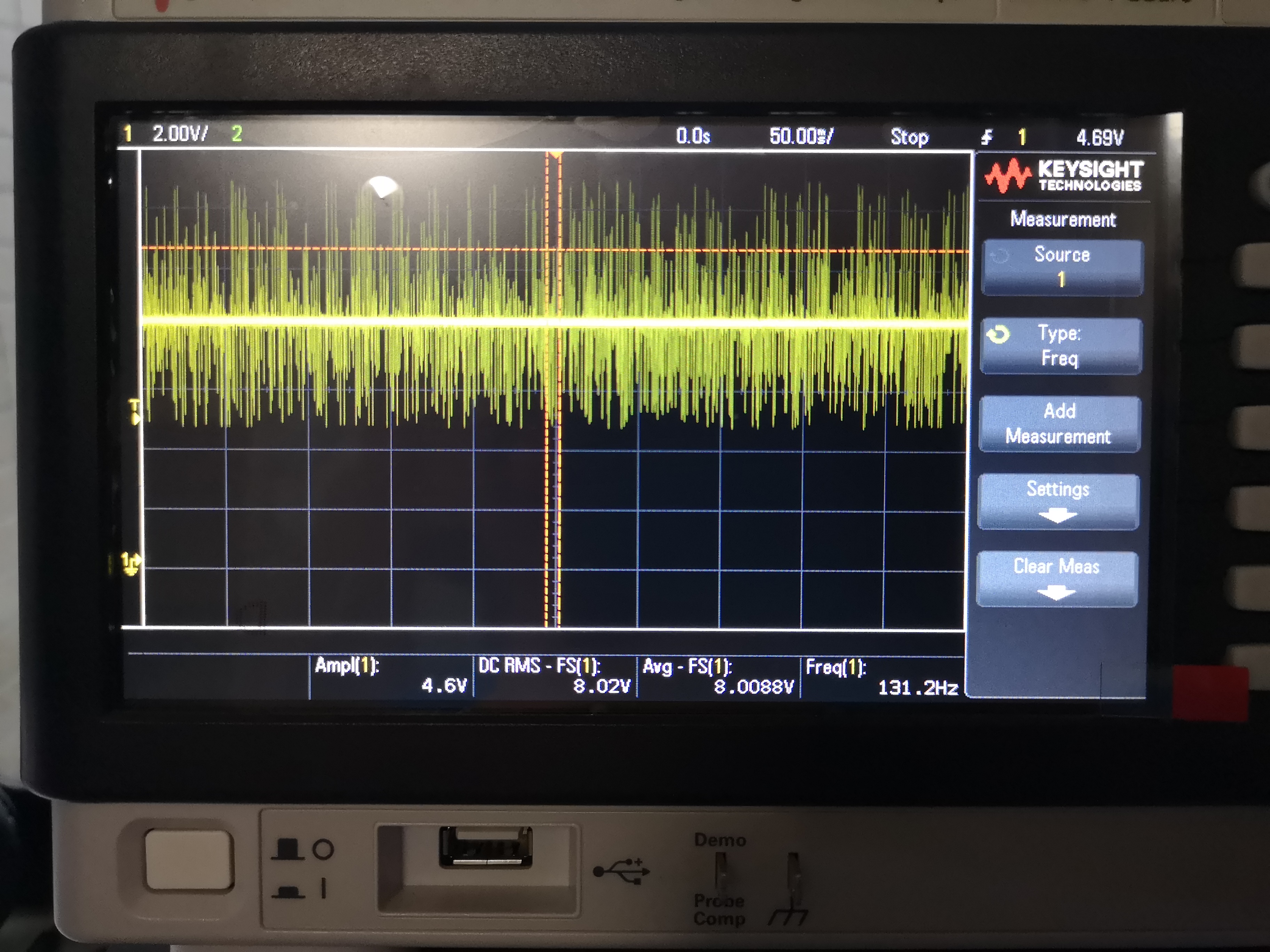

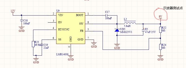

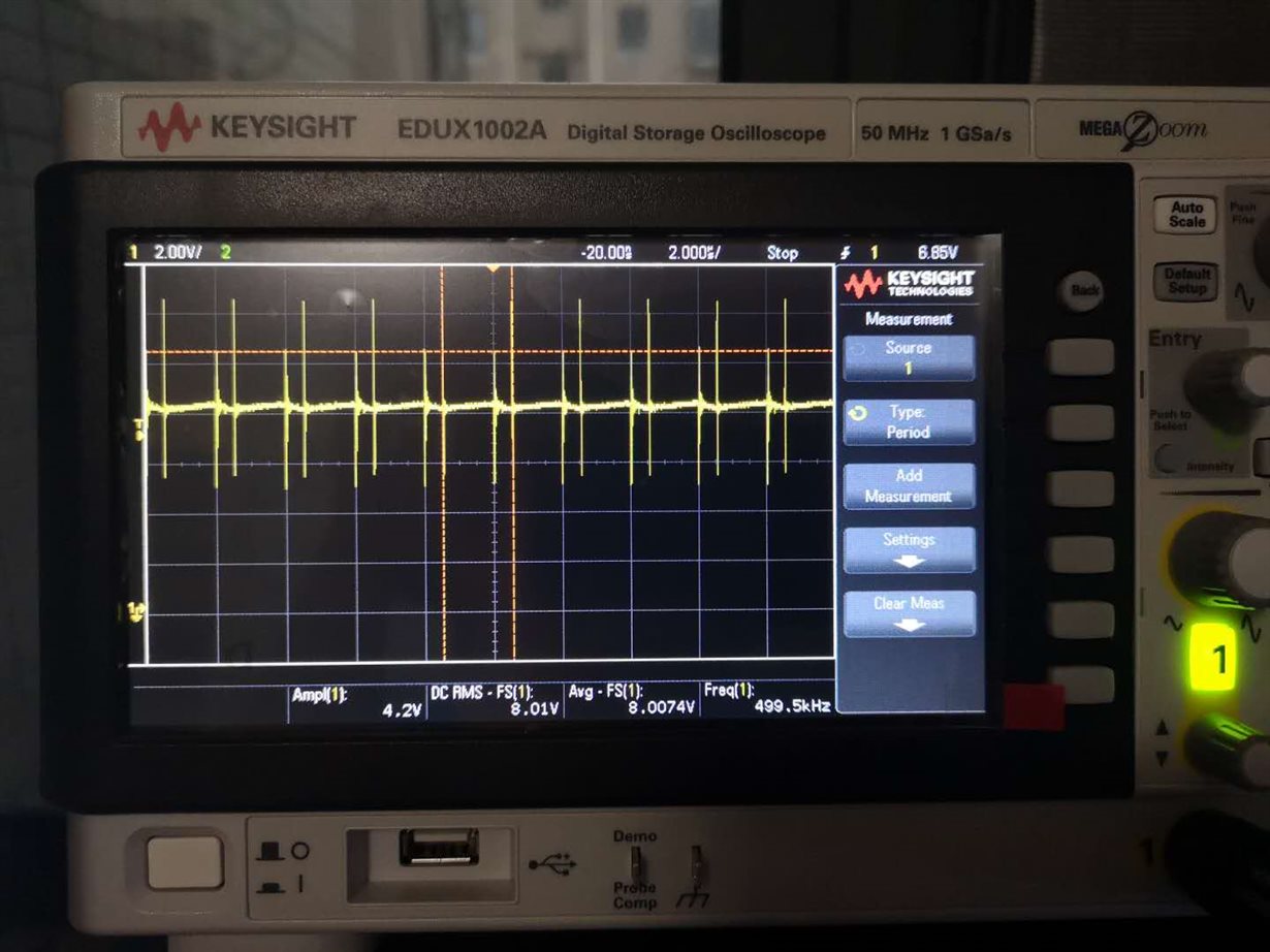

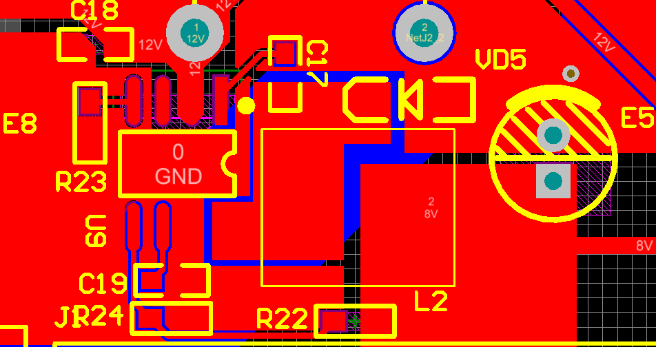

LMR14030 8V 输出,电流1.5A,纹波过大。
示波器抓图,和原理图PCB如下。测试点为
