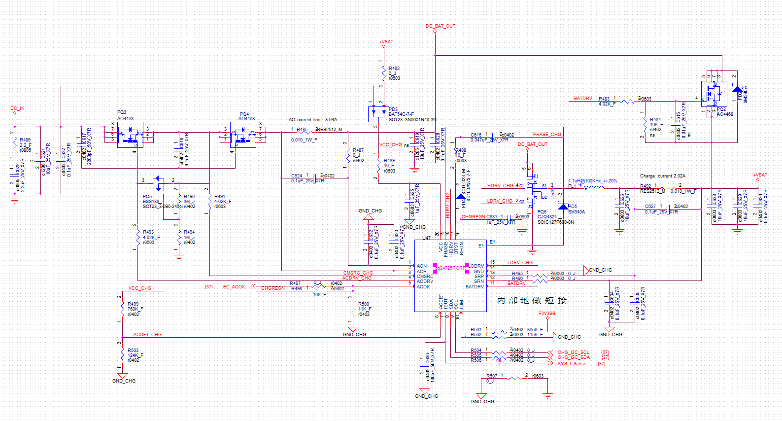

这是一个笔记本项目,适配器输入24V电压,单独用适配器或者电池供电,笔记本正常工作;接上适配器和电池后,只能由电池供电给笔记本,适配器不能给笔记本供电也不能给电池充电,也就是MOS管PQ3没有打开,测量外围几个关键的引脚   1,6PIN  ACDET电压2.8V 检测到适配器。2,20PIN VCC电压24V,正常;3,16PIN ACDRV输出6v的电压。现在的尝试着把R485 0.01R 1%换成两个 0.01R 1%的电阻并起来,现在测试起来是可以适配器可以给电池充电,也能给笔记本供电,但不确定这样是不是可以?为什么用一个0.01R 1%不可以?客户长期使用会不会出问题?希望大佬们能帮忙解答下,谢谢!

  • 如果用两个并联的10mΩ电阻代替R485,则Rac的等效电阻为5mΩ。 可以这样做,但是由于Rac两端的检测电压较小,因此输入电流调节精度会变差。
    •通过两个用于Rac的10mΩ并联电阻,适配器可以为系统供电并成功为电池充电吗?
    •仅使用一个10mΩRac电阻,由于PQ3和PQ4 FET已关闭,适配器无法为系统供电或为电池充电? 但是,如果未连接电池,那么适配器能够为系统供电?
    如果是这样,那么这是不正常的行为
  • 你好,Star Xu:1,通过两个用于Rac的10mΩ并联电阻,适配器可以为系统供电并成功为电池充电;
                              2,仅使用一个10mΩRac电阻,适配器即无法为系统供电也无法为电池充电;不连接电池,适配器能够为系统供电;
             我们想知道,仅使用一个10mΩRac电阻,为什么PQ3 FET会关闭?(EC不给BQ24725发充电指令,PQ3 FET是不会关闭,一旦发充电指令,PQ3 FET立马关闭);PQ3关闭后,只要BQ24725不完全掉电,无论怎么操作PQ3 FET都不会打开,也就是需要把电池拔和适配器电源都断掉后,重新接适配器,PQ3 FET才会打开。
             我们现在想知道问题是出在哪里?应该怎么往下排查?
  • 适配器电压为24V,电池电压是多少?
    您的参数设置您发过来看一下吗?
    在主机MCU发送充电命令之前,PQ3和PQ4处于打开状态,PQ2处于关闭状态,对吗? 发送充电命令后,PQ3和PQ4关闭,PQ2打开吗? 是连接电池还是不连接电池?
    您能否发送一个显示ACDRV,CMSRC,ACDET和PHASE的波形
