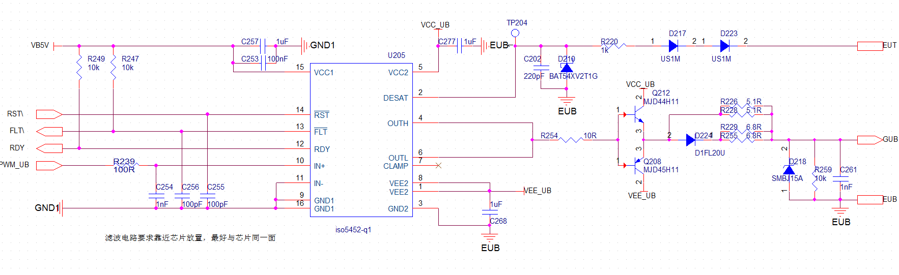

 我准备使用ISO5452驱动IC 用在电动汽车的逆变器中,驱动1200V/900A IGBT ,我根据规格书画出了初步的原理图,请帮忙审查一下,请外还有几个问题请教。
1、IN+ IN- 内部已经有上下拉,外部是不是不需要额外的上下拉电阻,pwm信号是CPU发出的,经过了触发器再连接5452,请问推荐的限流电阻是多大,即下图中的R239取值
2、我一共需要使用6个IC,因为CPU不需要判断哪个IC出故障,只需要知道有故障做出停机处理。那么6个FLT RDY 是否可以直接连在一起? 另外规格书中推荐的10k上拉是不是6个FLT或RDY 共用一个即可。
3、规格书中VCC1 串联了一个10R电阻有什么作用,是否可以省掉?
4、OUT处我外部需要增加推挽电路,请问OUTL与OUTH是否可以直接连在一起,如我所示?另外R254 10R是否合适?
5、DESAT 短路保护 R220 1k电阻是固定的么还是后续根据实际调试?消隐时间如何调整?

    驱动输入直接连接PWM信号即可,无需额外增加电阻。但是如果你担心走线的noise干扰,应该也可以在芯片输入脚出增加100ohm电阻。外部无需上拉。
    RDY可以连接在一起,只要一个不对,都无驱动输入。
    供电100hm电阻是优化电源noise, 建议增加上,不要也行。
    datasheet上提供增加buffer加强驱动能力的参考电路,有10ohm电阻,因此也建议增加。
    deset电阻需要调试,100~1000ohm。

    感谢回复,还有一些疑问请指教。
    -----若是高有效,是否还需要额外的下拉电阻,以免误动作?
    ----FLT是否也可以连接在一起  ?
    ---- 6个信号共用一个外接的上拉电阻是否可以?
    ----RST信号是否需要外接上拉?
    ----此处按照规格书1个100nF电容是否可以?
    ----10R电阻 0603贴片应该够了吧,电流较小?
    ----此处我根据输出电流计算出需要的阻值,暂时选了34R
    ----这个具体的关系规格书没提及
