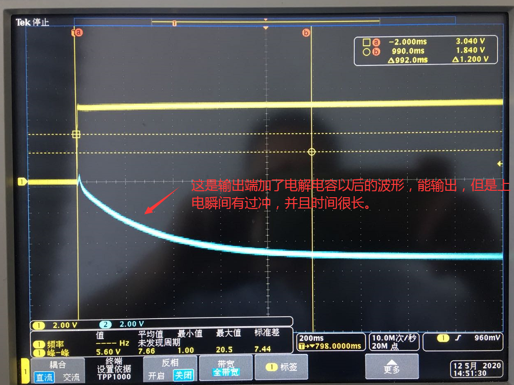

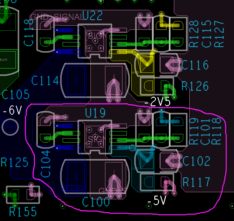

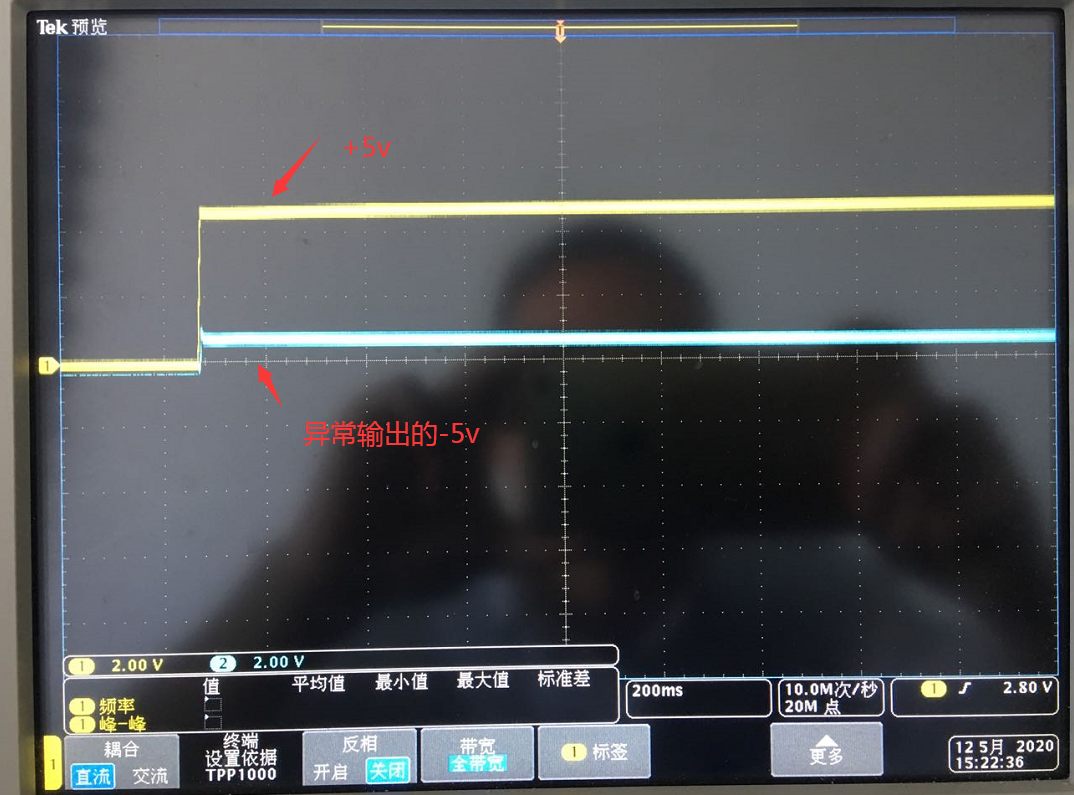

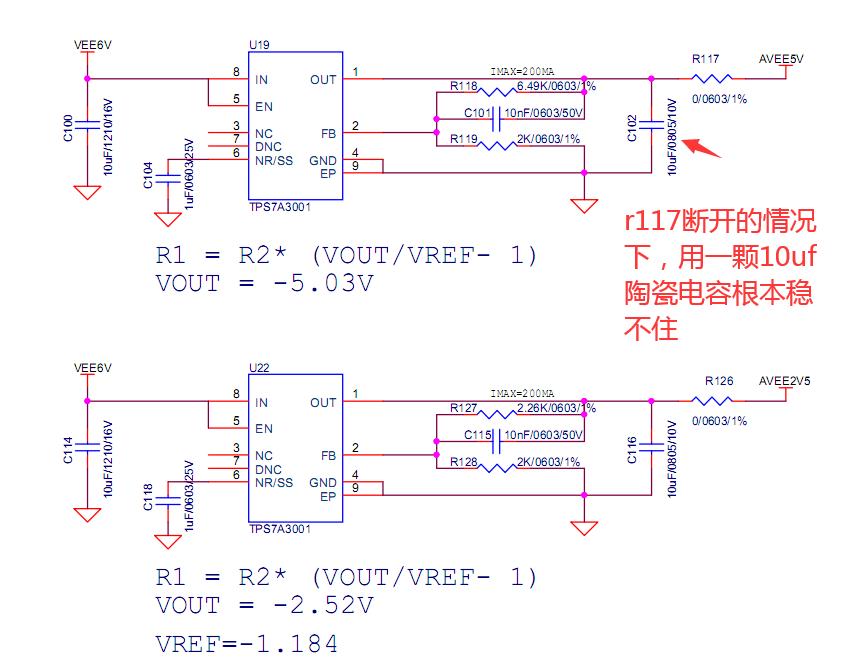

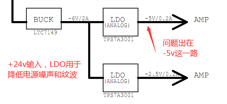

最近做一块电路板,负压用的TPS7A3001,这货真是个大坑啊,干坏了好几颗前端的负压buck芯片(LTC7149),不知道是不是我的使用方法不对,求高手解答。以下是原理图和pcb,以及测出的波形。
框图
以下是原理图
以下是PCB,单面布局,4层板,反馈线走在底层
以下是断开负载测得的上电波形, 黄色+5v用来比较,蓝色-5v,这个是不正常的
下边是输出端加了100uf电解电容可以正常输出的波形

前面芯片坏的模式是怎么样的? LDO只是不稳定有没有击穿之类?
前边的负压芯片外观正常,就是没有输出,比如设置6v输出,但实际只能测到不到1V的正电压值,LDO没有击穿,就是输出一个正电压,可以看我发的示波器测量出的上电图。
是的,以后的设计会增加输入输出电容的容量。但这不是这次出现问题的重点。
