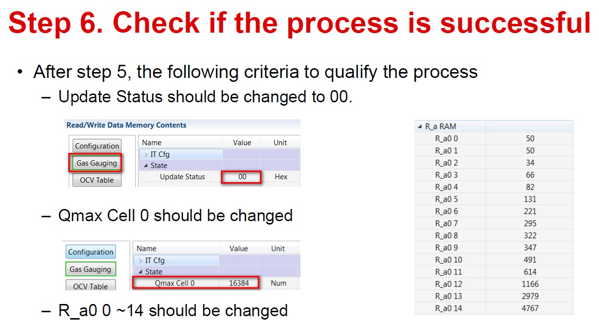

照著SOP說明, 進行learning cycle, 最後 Update Status 顯示 00 即成功完成.(圖1)

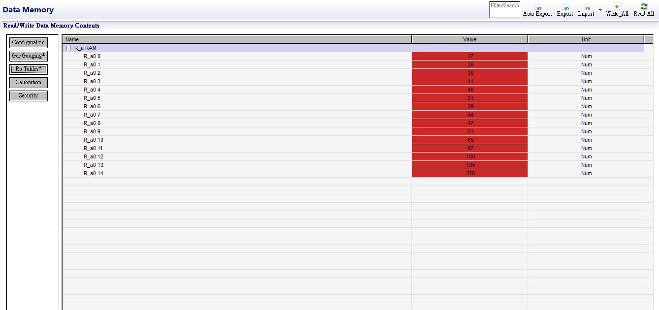

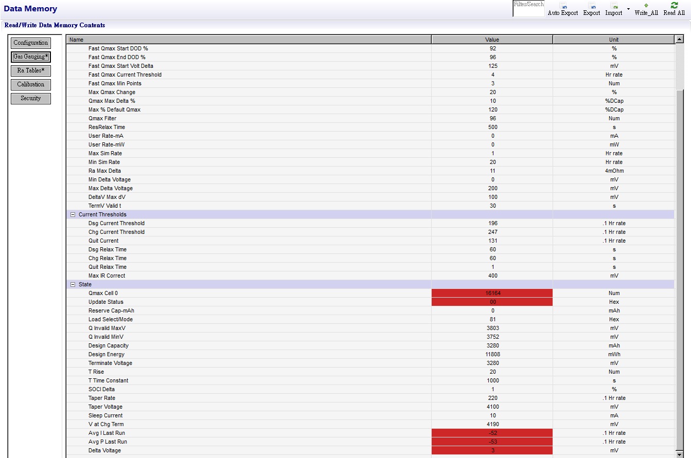

請協助確認我司learning結果是否正確.(圖2、圖3)

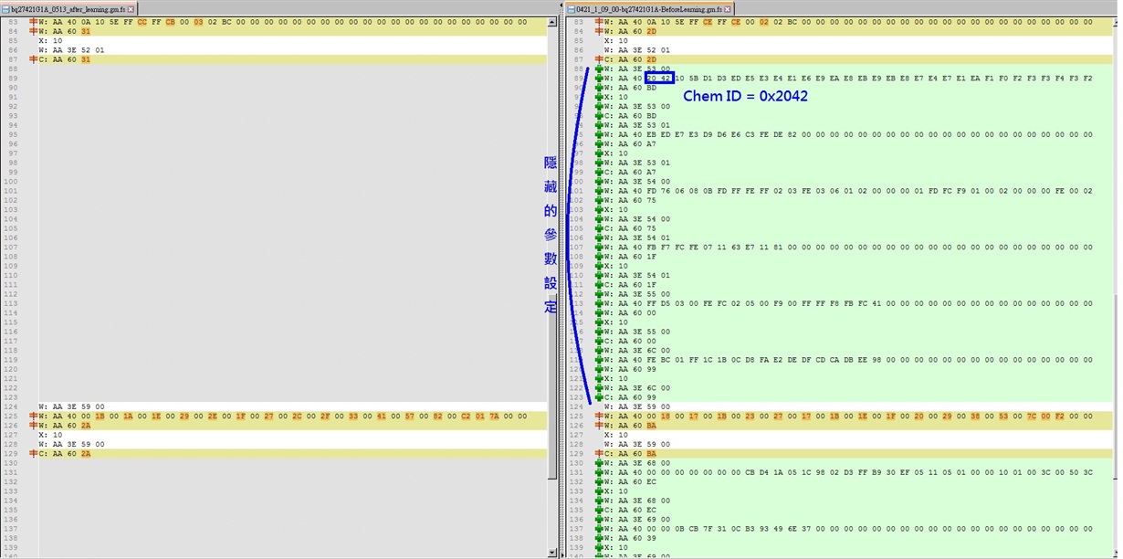

另外,附檔為learning前/後的gg file, 請協助確認learning後的gg file少了隱藏的參數設定(圖4)是否能直接套用在我司FW(gauge設定)?

↓圖1  SOP: Update Status 顯示 00 即成功完成learning.
↓圖2 進行learning 後 Qmax更新為16164, Update Status為00
↓圖3 進行learning 後, Ra Tables更新.
↓圖4 learning前/後的gg file比較
https://e2echina.ti.com/cfs-file/__key/communityserver-discussions-components-files/24/2133.GG-file.7z
  • update status 是0, Qmaxup and res up 旗标举起. Qmax and Ra table 更新表示学习成功。
    如果固件版本不变,是可以直接用的,如果固件版本不同不建议直接套用
  • 另外想問一下,上面圖4中 learning前/後的gg file比較,
    隱藏的參數(learning 前)的部分,learning後的gg file沒有把它顯示出來,
    隱藏的參數是否就照舊(learning 前)套進FW即可? 意思是隱藏的參數learning前後不會有差異? 只要將learning後有改變的地方套進FW即可?
    補充: 我司的Gas Gauge 和 電池NCA903864A 和先前一樣,只是調整termination voltage而重新跑learning cycle
  • 隱藏的參數learning前後不會有差異?
    理论上是不会有差异的,您可以做一下参数对比确认一下。
