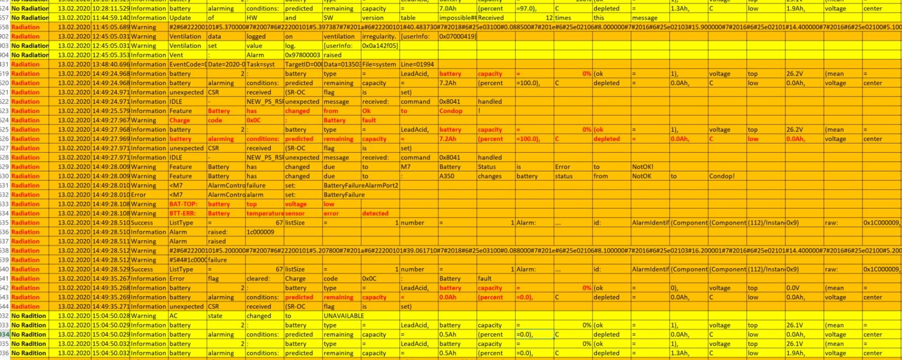

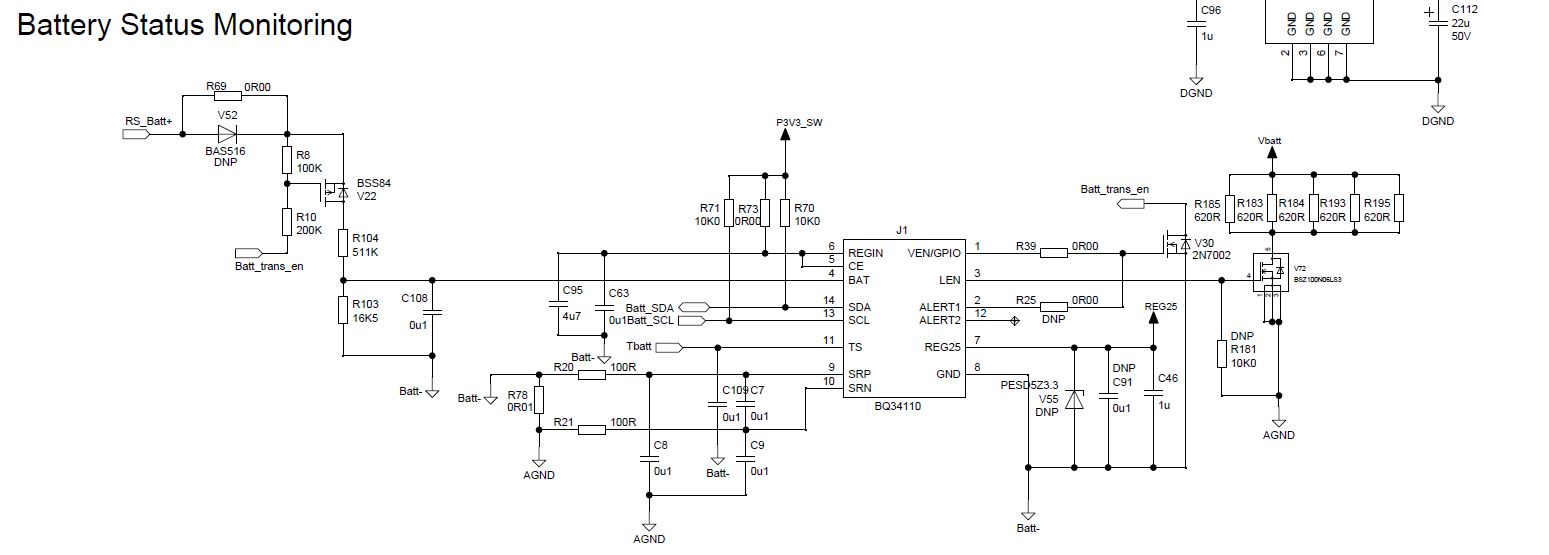

在RADIATED DISTURBANCE测试中,BQ34110的I2C口很容被干扰,导致电池参数温度变成99C,电压=0V,电流=0A,SOC为零。在干扰排除后,温度,电压,恢复正常,但是SOC始终为0.
故障时的辐射频率,385MHz to 930MHz
