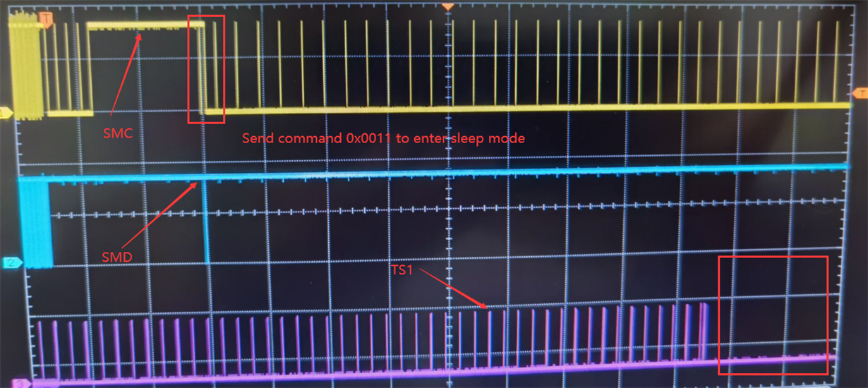

设置DA Config[SLEEP] = 1 ,[IN_SYSTEM_SLEEP] = 1。
Sleep Current 为5ma,Bus Timeout为5S,Voltage Time 为20S,Current Time为20s..
为什么下发指令后,要等好久TS1的采集频率才会降低,判断为进入sleep模式
