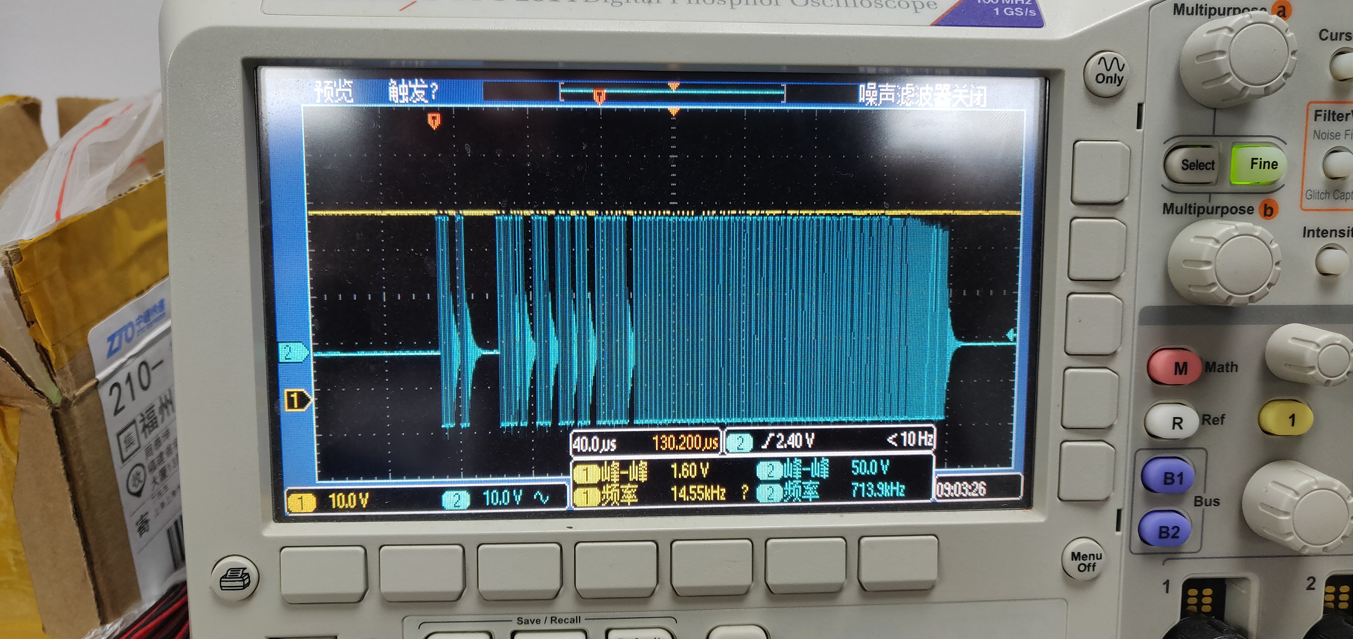

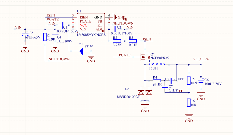

LM5085MYX/NOPB输出带载掉电问题
LM5085MYX/NOPB做DC7到50V降压到DC24V,设计带载10A,空载的时候电压是稳的,一带负载测试电压就忽上忽下
