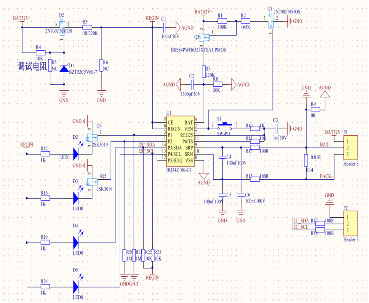

TI工程师,请教下关于bq34z100-g1这款芯片,只想单单的实现四颗LED灯显示电池电量。
TI工程师们:
1.这个原理图能实现当电池100%电量四颗灯亮,75%电量三颗灯亮,50%电量两颗灯亮,25%电量一颗灯亮的需求吗?
2,,通过I2C调试下就可以了吧?没有接到主控芯片的
  • 可以用4LED设置电量显示,详细参考评估板的用户手册第5页
    For four directLEDmode,placejumperson A, B, C, and D. (Note:This configurationis onlyavailablewhenusingHDQcommunicationsmode.)For externalLEDsusingthe shift registeroption,placea singlejumperon EXT.In all cases,whereone or moreLED’s are used,placea jumperacrossthe J1 headerto providepowerto the LED(seeFigure1).
    设备将需要进入HDQ通信模式。将设备置于HDQ通信模式后,无法将其恢复为i2c模式
  • 可以直接接52V吗?
