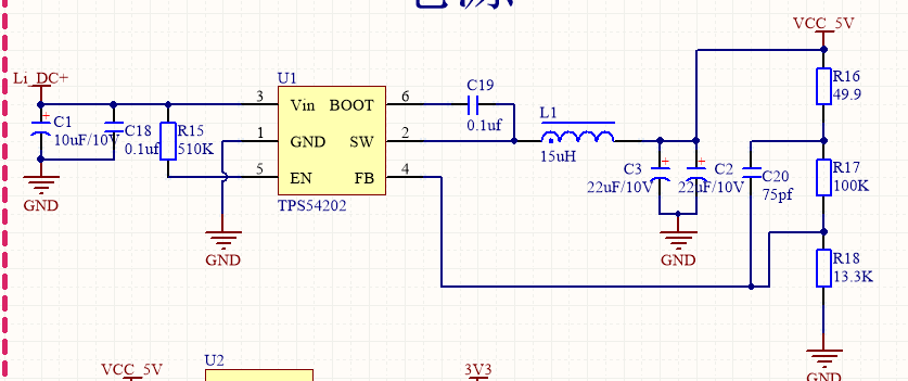

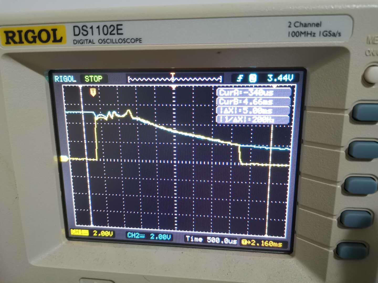

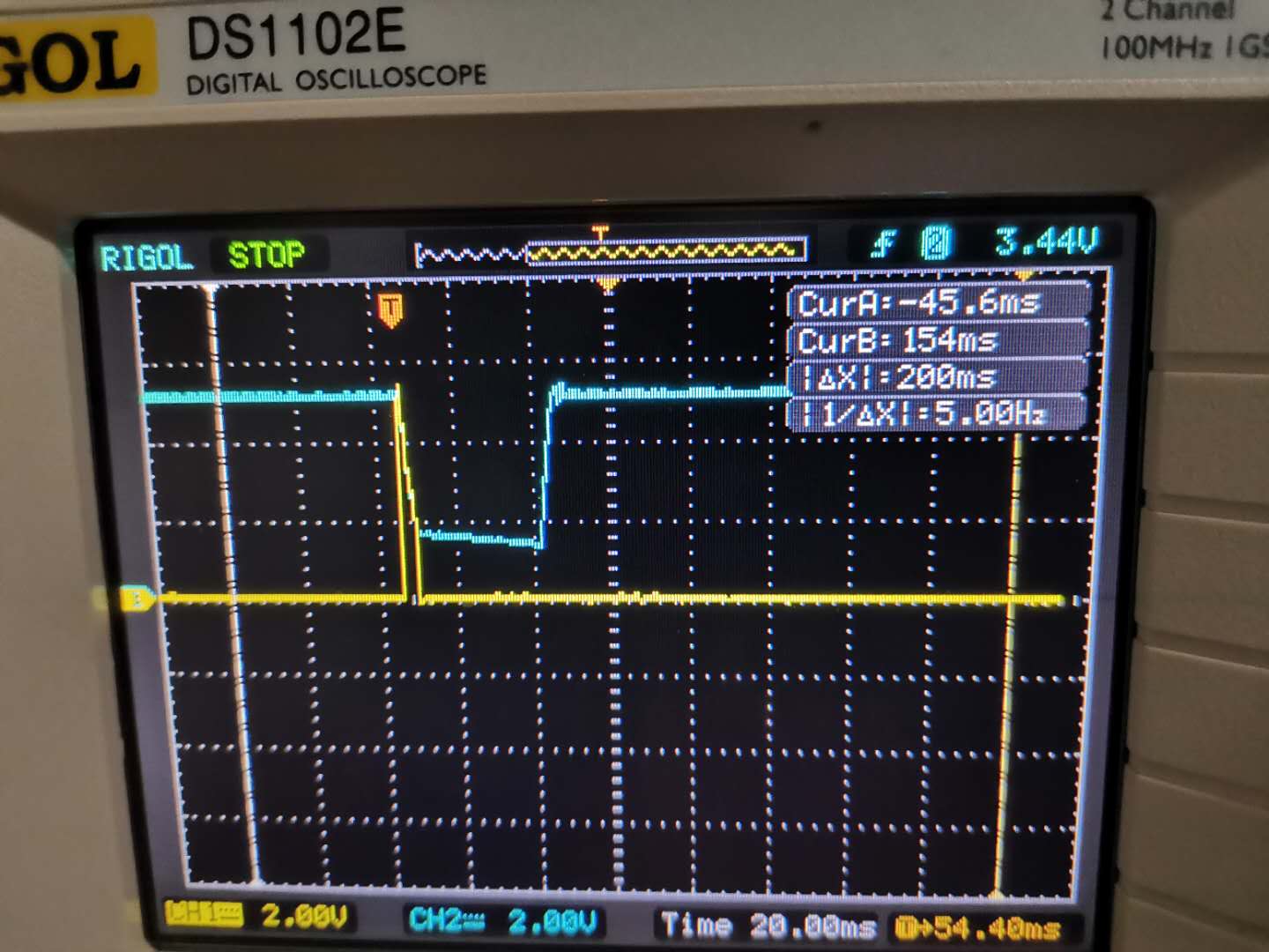

按照图一这个电路参数设计的5V电源,使用7.4V锂电池供电时,在5V上接通显示屏(显示屏正常工作室时电流约230mA)供电脚的时候5V电源被拉低,但是使用学生电源供电(7V/1.6A)时,就可以正常工作。锂电池充满电时电压有8.5V左右,厂家确认锂电池可以带1A的负载,并且用示波器观察输出电压,当5V电源被拉低锂电池电源没有他打的波动。用示波器观察TPS54202输出的5V和显示屏供电的5V电压波形如图2所示(蓝色是TPS54202输出电压波形,黄色是显示屏供电电压波形)。想问一下大家这是什么情况,还有就是TPS54202这款电源芯片的打嗝保护机制是什么样的?是内部自动比较还是外部通过电阻可以设置打嗝的电流值?
                                                                                                                                          图1
                                                                                                                                       图2
  •                                                                                                                     图1
  • Hi
    注意输入电容尽量靠近芯片输入脚(避免瞬态拉低),输入走线尽量宽一点(避免线损造成压降)。这些都可能导致输入电压被拉低,相同电压下,学生电源没有问题,因为电池有内阻,本身也会产生一些压降。

  • 电解电容换为高频低阻的,或者先换成瓷片电容看看,应该有改善。
