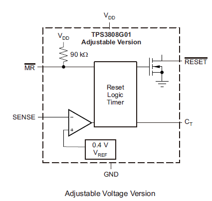

关于TPS3808电压监控门限问题
看了数据手册,有些地方让我困惑。
首先,手册上明确了G01可调版本SENSE引脚的VIT为0.405V
而原理框图中显示比较器参考电压为0.4V
而时序图中显示低于VIT,输出为低,高于VIT+VHYS输出为高。所以上述两个参数似乎有矛盾,比较器的一端为0.4V,按常理来说,VIT应为0.4V,而VIT+VHYS才为0.405V。
参数表似乎也印证了我的想法,典型值1.5%,0.4*(1.5%+1)=0.406V,迟滞典型值为6mV。所以问题就是,最上面这个VIT=0.405V是怎么来的?这对我精确计算复位值很重要。麻烦哪位工程师解答一下。
  • HI
    以datasheet参数表为准,而不是芯片方框图。所以你计算的参考值是0.405.
