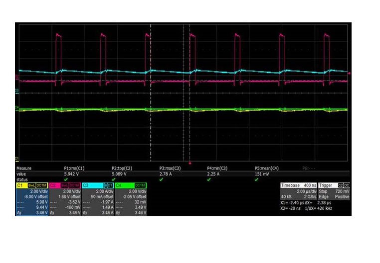

使用的架構是fly-buck
SPEC如下:
Vin = 4.5V-12V
Vo1 = 3V , Io1 = 0.1A
Viso = 5V , Io2 = 0.15A

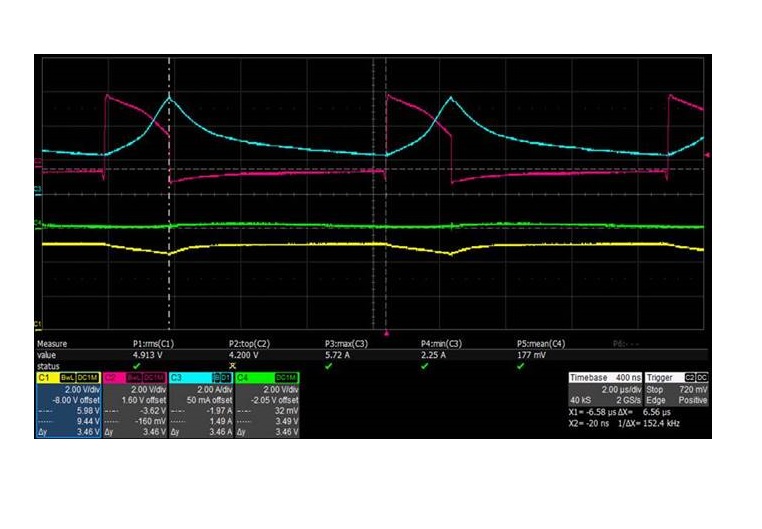

 遇到的問題是”當VCC電壓低於5.3V時,IC的內部OCP不會動作”
測試波形如下
Vin = 5V(CH1 : Vin  ;  CH2 : Vsw   CH3 : IL   CH4 : Vo1)
上面這波型是當我輸入電壓5v,短路VO1時所量測到的,可以看到IL持續上升,就算頂到IC的current limit點Highside MOS也沒有立即關閉
直到電壓升到5.72A時才關閉;當輸入電壓 < 5.5V時短路狀況都如此。
Vin = 9V(CH1 : Vin  ;  CH2 : Vsw   CH3 : IL   CH4 : Vo1)
當輸入等於9V時,短路一次測輸出,可以看到電感電流上升到2.78A時Highside MOS立刻關閉
另外我在輸入電壓5V時,使用另一台POWER SOURCE供給6V給IC的VCCPIN電壓,再短路一次測
電感電流頂到2.7A時立刻關閉,也就是說,是不是當IC的VCC PIN電壓 < 5.3V時,OCP保護都不會有動作?
